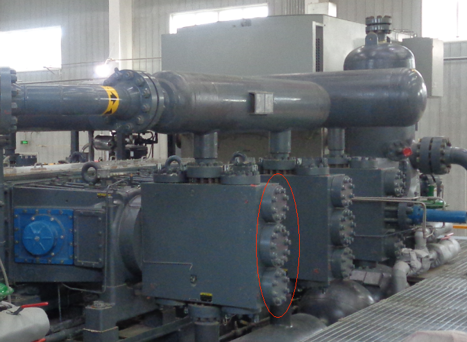

umidVIP会员 VIP会员 | 只看该作者 回帖奖励 |倒序浏览 |阅读模式       最后访问IP新疆维吾尔自治区
简介--大家好,那位知道这图片上红色圈里面的部位干什么用的。里面结构什么样?-登录查看全文

简介--汽缸端盖-登录查看全文
发表于 2018-2-22 15:51:04
wawaxinxintaozi + 5 积极参与
简介--气缸缸盖,用以密封气缸的, 气缸内部一般有缸套、活塞组件(活塞体、活塞环、导向环、活塞杆、活塞杆螺母)、注油孔等。 一般也可用于调整气缸余隙(通过适当加减气缸缸盖密封垫片实现), 有的缸盖还通有冷却水, ...-登录查看全文

李毅VIP会员 VIP会员 | 只看该作者       最后访问IP江苏省
简介--不应该全是气缸的端盖,中间的应该属于气缸端盖,上下两个应该是加工的工艺孔-登录查看全文

shh_飘仙VIP会员 VIP会员 | 只看该作者       最后访问IP浙江省
简介--有阀门大盖才对。-登录查看全文
发表于 2018-2-23 14:01:49
简介--中间的缸盖,上,下的应是水夹套的封盖-登录查看全文

libin3428VIP会员 VIP会员 | 只看该作者       最后访问IP北京市
简介--中间缸盖,上下两个为清理水夹套的工艺孔盖-登录查看全文

umid楼主 VIP会员 VIP会员 | 只看该作者       最后访问IP新疆维吾尔自治区
简介--谢谢大家,以前也没见这种类型的缸体拆卸,不知道结构也没找到结构图-登录查看全文

江水VIP会员 VIP会员 | 只看该作者       最后访问IP江苏省
简介--中间的是缸盖,上下二个是用于加工进、排气腔的工艺孔,因为是锻钢件,中间的气腔是掏出来的; 水道通常是在二侧面,不会在这个位置;-登录查看全文

沉默的羔羊_QOQWVIP会员 VIP会员 | 只看该作者       最后访问IP辽宁省
简介--气缸盖呀。拆开里头就是活塞了。-登录查看全文

longyuhuagong | 只看该作者       最后访问IP山东省
简介--中间的是气缸盖,拆开可以看到活塞。上下是工艺孔,拆开可以看到气阀。-登录查看全文
