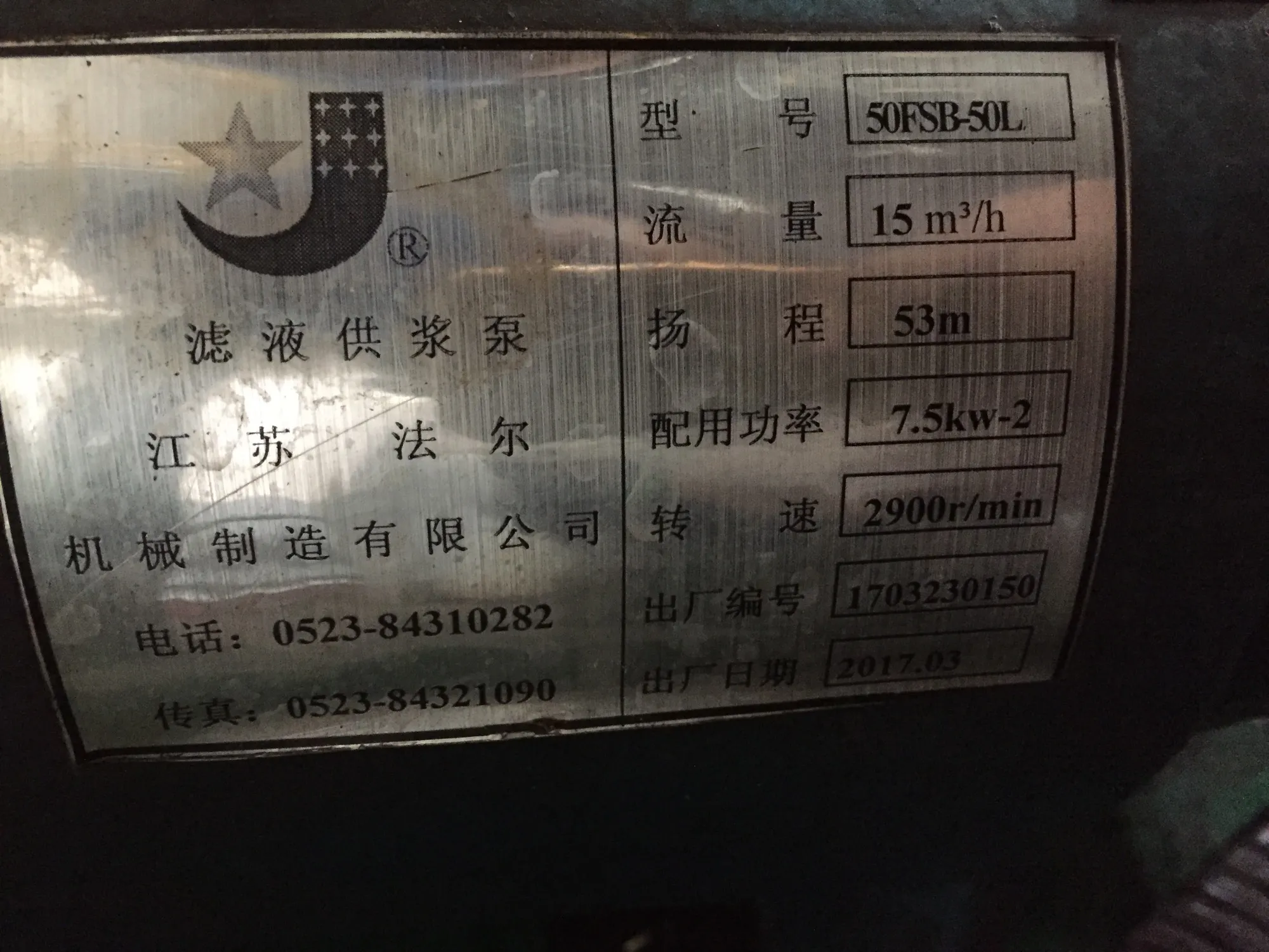

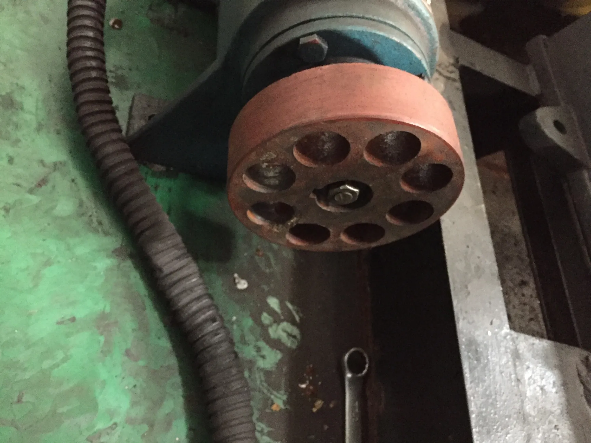

各位前辈,这种fsb泵的叶轮连接形式是怎样的?连轴器是弹性柱销的,不是常见的三爪的

这个锁母起到怎样的作用,那种拉杆式的没有这个锁母

软性联轴器
发表于 2018-2-14 20:19:45
泡沫_ZPTK + 3 积极参与
常见的是拉杆式的,你这种是靠锁母挤压变形固定在轴上?看一下泵的剖面图就知道了

离你最近的人楼主 VIP会员 VIP会员 化海川流M | 显示全部楼层       最后访问IP河北省
今天把这个泵的电机挪开了了,在连轴器那也有个拉杆,既然有拉杆了,那机封那还要加个锁母干什么?泵是江苏法尔的
这是图片

锁母后面就是机械密封了,是不是压紧机械密封的。这个泵的泵轴是里外2层,联轴器采用什么型式都可以,看你购买时的要求。

不是的,机械密封的固定是靠机封上的轴环,这个锁母接触不到机封  详情 回复 发表于 2018-3-12 16:44
发表于 2018-3-12 16:44:24
这个叫叶轮螺母,安装在叶轮锥柄前端。
作用:辅助拆卸叶轮与泵轴的锥度,拆卸时,叶轮螺母向泵轴端用力并紧(从叶轮进口看顺时针旋转)
顺便问一下楼主,滤液供浆泵,你这泵输送的介质含颗粒杂质吗?如含,这泵好用不?
发表于 2018-3-12 17:18:12
作用是为了拆卸方便,还是为了增加叶轮与中空轴的紧度?  详情 回复 发表于 2018-3-12 19:05
介质其实是不含颗粒物的,看起来有渣子是因为泵老也没使,硫酸镁溶液的结晶。这个泵只要一干转,叶轮安机封那的轴就变形,因为是塑料的嘛,塑料受热融化。有一回我们这运行的把叶轮得扇叶,泵盖都给整变形了。我们这  详情 回复 发表于 2018-3-12 18:48

介质其实是不含颗粒物的,看起来有渣子是因为泵老也没使,硫酸镁溶液的结晶。这个泵只要一干转,叶轮安机封那的轴就变形,因为是塑料的嘛,塑料受热融化。有一回我们这运行的把叶轮得扇叶,泵盖都给整变形了。我们这修这样的泵都是个问题,因为叶轮弄不下来,坏了直接换新的。坐标某个在全球钢铁产量第一的地区的钢厂脱硫
发表于 2018-3-12 18:48:08
嗯,这就不是脱硫用的泵,机封是WB2外装的,怕结晶+干转,但主要优势就是价格便宜。  详情 回复 发表于 2018-3-12 18:56

嗯,这就不是脱硫用的泵,机封是WB2外装单端面的,怕结晶+干转,但主要优势就是价格便宜。
发表于 2018-3-12 19:05:32
拆卸方便,没有其他作用。  详情 回复 发表于 2018-3-12 19:15

拆卸方便,没有其他作用。
发表于 2018-3-12 19:15:29
这个锁母是安装中空轴的是吧?  详情 回复 发表于 2018-3-12 19:16

这个锁母是安装中空轴的是吧?
发表于 2018-3-12 19:16:35
安装在叶轮轴上面的  发表于 2018-3-12 19:18

拆开了,谢谢前辈

机封是不是有点松?
发表于 2018-3-13 14:00:11
不松  详情 回复 发表于 2018-3-13 15:08

不松
发表于 2018-3-13 15:08:32
轴是空心的,就靠丝杆拉紧叶轮。

哈哈,辛苦,是不是我说的那样。
