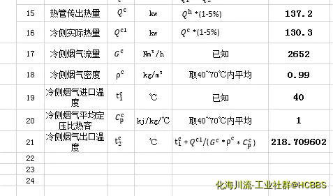

简介--各位大神,天然气锅炉,排烟温度在100℃,想设计一个热管烟气冷凝器,烟温降到40℃,回收热量,加热冷却的烟气排放,烟气中水蒸气分压力为14kpa,对应的露点温度为53℃。利用部分烟气显热和水蒸气汽化潜热值对降温的烟气进行加热,热侧放热量按烟气显热+部分水蒸气冷凝汽化潜热。冷侧烟气温度40℃,吸收热量后,提高排烟温度。但是实际计算到冷侧出口烟气温度是达到210℃。 问题: 1、这种方案可行吗? 2、为什么冷侧出口烟气温度会那么大? 附一张热力计算表 登录/注册后可看大图 QQ截图20180212113235.webp (14.67 KB, 下载次数: 3) 下载附件  保存到相册 2018-2-12 11:37 上传 // [预览] strpos(QQ截图20180212113235.webp,'.doc') !== false //strpos(QQ截图20180212113235.webp,'.doc') !== false || strpos(QQ截图20180212113235.webp,'.docx') !== false 1326798 == 1725814 var jq = jQuery.noConflict(); function buyAction0(aid,tid){ layer.closeAll(); } function showBuy(aid,tid){ showWindow('attachpay', "forum.php?mod=misc&action=attachpay&aid="+aid+"&tid="+tid); } function showtip0(aid,tid ...-登录查看全文

简介--hjc404 发表于 2018-2-12 16:14 烟温降到40℃,进水温度为多少? 您好,想用的冷侧介质想是热侧出口烟气,即烟温40℃,是不可行的吧?-登录查看全文

简介--不能单纯的按烟气比热计算,你现在计算到最后热端烟气40℃(顺流),冷端210℃?实际会出现热端烟气降不到~90℃,冷端加热烟气到~70℃左右就到极限了,这样也是热量平衡。 ...-登录查看全文

简介--zfeir 发表于 2018-2-13 08:38 不能单纯的按烟气比热计算,你现在计算到最后热端烟气40℃(顺流),冷端210℃?实际会出现热端烟气降不到~ ... 除非用温度更低流量更大的冷侧介质,才能将温度降下来吧? ...-登录查看全文

简介--lvdondon 发表于 2018-2-13 08:51 除非用温度更低流量更大的冷侧介质,才能将温度降下来吧? 基本是这样,热管只是传递手段,去掉这个环节,简单理解是“不能用100℃烟气把另一股烟气加热到210℃” ...-登录查看全文

简介--也就是说不可能加热到的,另外我看你的计算过程觉得冷凝水量算少了,从100~40天然气燃烧后冷凝水应该为220kg/h,而你算出是144kg/h-登录查看全文
