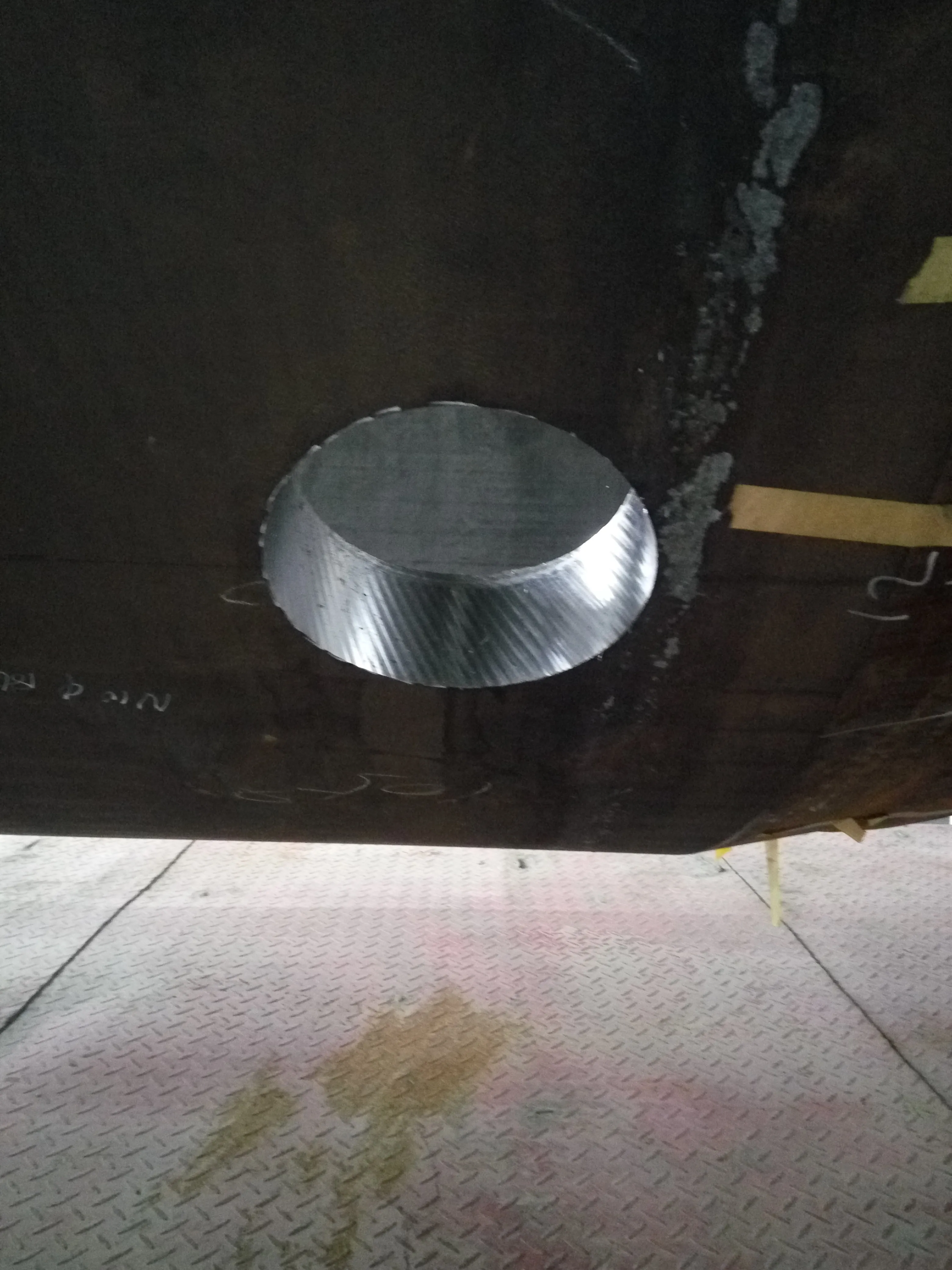

各位,
请讨论一下,现在厚壁(80mm)复合板(复合层为monel)压力容器筒体开孔的方法是什么?直接用手工等离子切割,还是机加工?

机加工效率高,外观好,就是费钱啊

最近看到的

当然是机加工了  手工割不是很好 很费工  特别是小径孔! 你单位是做加氢反应器的吗? 该上个落地镗的  价格不高
