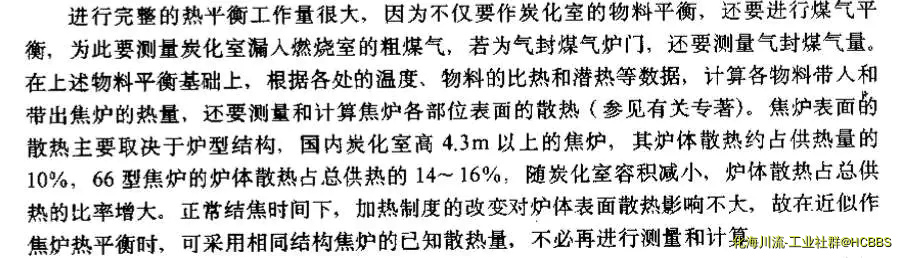

焦炉是复杂的热工窑炉,实现热能(化学能)的转化。根据生产实践和理论计算表明焦炉的热效率普遍在~70%,大约有~30%的能量损失掉啦,其中焦炉烟气的热焓损失~20%;焦炉及附属设备表面热焓损失~10%。
鉴于热力学基本理论,焦炉的热焓损失是不可避免的。这里讨论的目的是焦炉的热焓损失是否合理以及如何优化设计和改善操作以降低焦炉的热焓损失。本文主要讨论焦炉烟气热焓损失的设计因素和操作因素。

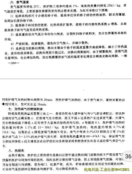

为保证供入焦炉的燃料完全燃烧,实际供入焦炉的空气量(氧气量)高于燃料按照化学当量比燃烧时所需的氧气量即空气过剩系数。根据实践一般工业窑炉燃烧的空气过剩系数在1.10~1.25之间。增加空气过剩系数虽然可以保证燃料完全燃烧,但是增加了废气量即增加了废气带走的热焓,造成热量的损失。因此生产中在保证燃料完全燃烧的前提下,降低空气过剩系数(烟气中氧含量),可以达到节能的效果。

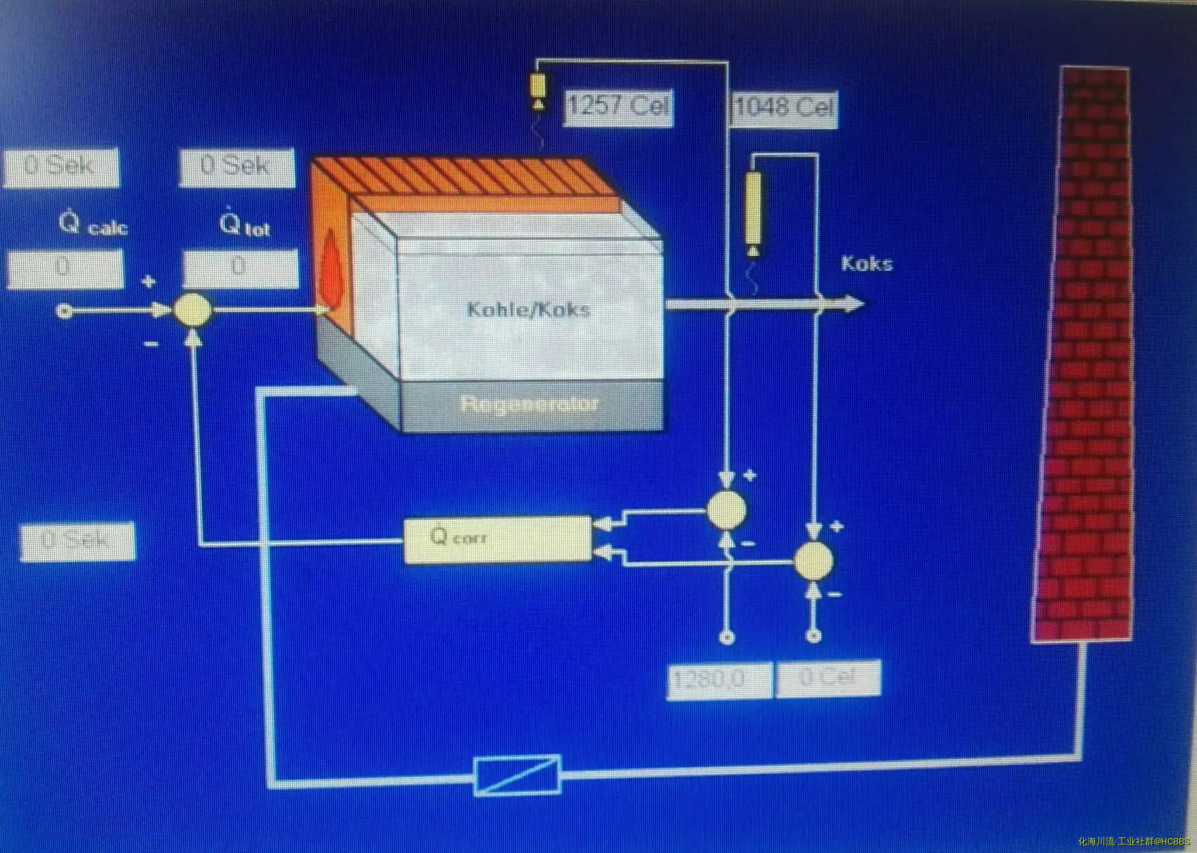

?? 智慧焦炉
