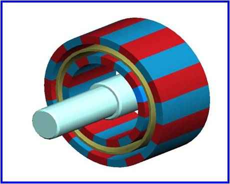

磁力泵外磁刚转子如何利用磁力带动内磁刚转子的?

利用N-S磁极同极相斥,异极相吸的原理,电机带动外磁钢,外磁钢跟内磁钢上的永磁体形成推拉磁路,带动内磁钢旋转
发表于 2018-2-9 08:21:03
磁钢
磁钢
推拉磁路
推拉磁路

称磁体或磁钢,不是磁刚
