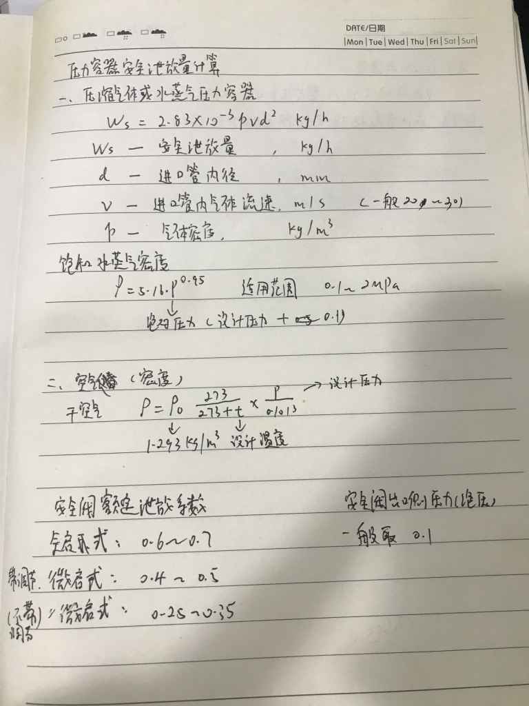

容器安全泄放量计算,换热设备输入热量如何计算?
H----输入热量,KJ/H

你发的图片适用储存容器,不是换热容器。  详情 回复 发表于 2018-2-9 10:31

去问工艺,没有工艺问业主,或者让安全阀供应商计算,拿GB150.1附录算的基本都是错的

是否满足GB150.1中B.7.3条,如果满足的话,查出液体的汽化潜热,如果查不到,让业主提供这一参数。热量除以汽化潜热,就是所需要的安全泄放量,再计算泄放面积。

你发的图片适用储存容器,不是换热容器。

热量根据热量平衡计算
