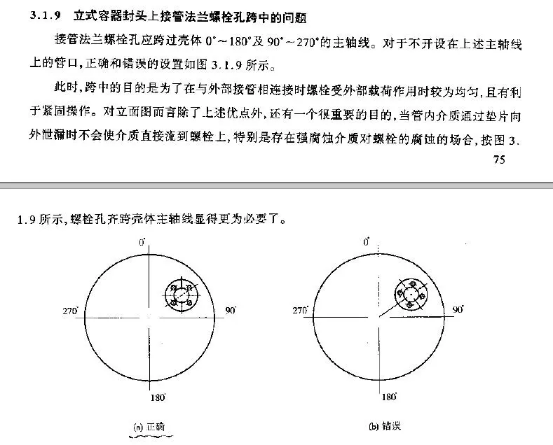

法兰跨中布置好多年前,以为搞明白了。今天看到这句话,“封头上法兰的螺栓通孔应与通过封头中心和接管中心的定位线跨中布置”,有些蒙。和下面的正确的,是说的是一回事么?请大家帮解惑。还有卧式容器上水平接管,仍然需要法兰跨中布置么?什么标准上有规定?

我是这样理解的:假设接管不在封头中心,就像反应罐的上封头有一圈开孔,那么这个口的接管中心线与封头的中心线有一道连接线,法兰的螺孔是通孔,这道连接线就是中,跨中就是跨的它。

想发图片,不知道怎么发两个贴了。请看这个贴,里面有图片。是对应哪个图片?正确还是错误的?https://bbs.hcbbs.com/forum.php?mod=viewthread&tid=1922105  详情 回复 发表于 2018-2-6 10:31

封头上的接管,实际上卧式容器和立式容器是有区别的,《常见问题解答》中图片提到的实际上是针对卧式容器的封头管口,立式容器,确切的来说,螺栓孔需要与配管外管的引出方向有关,但实际工程中没人去在立式容器的这个问题上去“较真”

重点在于如果法兰泄漏,介质流动的主要方向上没有螺栓,避免事故时螺栓因出来的介质腐蚀断裂而造成事故的扩大。

1 考虑避免泄漏介质腐蚀螺栓时,法兰螺栓布置应与重力线跨中。
2 考虑螺栓受力均匀时,法兰螺栓布置应与管道附加的横向载荷方向跨中。
3 “与通过封头中心和接管中心的定位线跨中布置”,不知道有什么好处。可能是为了美观,或者只是为了有个明确的可操作的规定?

按照GB150-2011 法兰螺栓孔应与壳体主轴线或铅锤线跨中布置。有特殊要求时,应在图样上注明。
“封头上法兰的螺栓通孔应与通过封头中心和接管中心的定位线跨中布置”,----是特殊要求可以注明的。但是个人认为此句对于卧式容器封头斜45度的接管是有问题的。如此会有螺栓位于铅垂线上的。

楼主看下以下说明

应该和容器是卧式还是立式无关,只和接口法兰面是否平行于地面有关。 对于法兰面平行于地面的法兰接口,考虑螺栓与管道水平横向载荷方向跨中就可以了。如果横向载荷很小,就只需考虑装拆方便就可以了。 这些要求并  详情 回复 发表于 2018-2-8 08:22

立式容器封头上主要是螺栓受力个数的问题,不是泄露,因为封头上没有存在法兰面竖直方向的问题,出之前截图那个书的人不了解管道建模专业配管是如何引出管线的。不要随便相信书籍,比如化工设备全书——换热器章节中对折流杆换热器某结构参数的说明就是错的,而新版才更正,但是新版更正的位置在犄角旮旯里,不是系统去看会漏过,看过旧版的还是会犯错误。
这些要求并非强制性的,而且有时不能兼顾。对于法兰面倾斜或者垂直于地面、并且介质有腐蚀性的法兰接口,个人认为螺栓布置跨中重力铅垂线是优先考虑的。

尤其是下封头上开孔,按正确的图,假如液体泄露的话,正好落到螺栓上。
发表于 2018-2-8 08:29:43
对于立式容器,介质腐蚀螺栓的问题并不是主要的,再说,如果是轴向管口,都是水平的,不存在哪个螺栓容易接触到泄漏物。如果非要考虑这个事,对于法向管口,密封面上最低的点正好是在楼主所说的,封头中心与管口中心  详情 回复 发表于 2018-2-8 09:47
