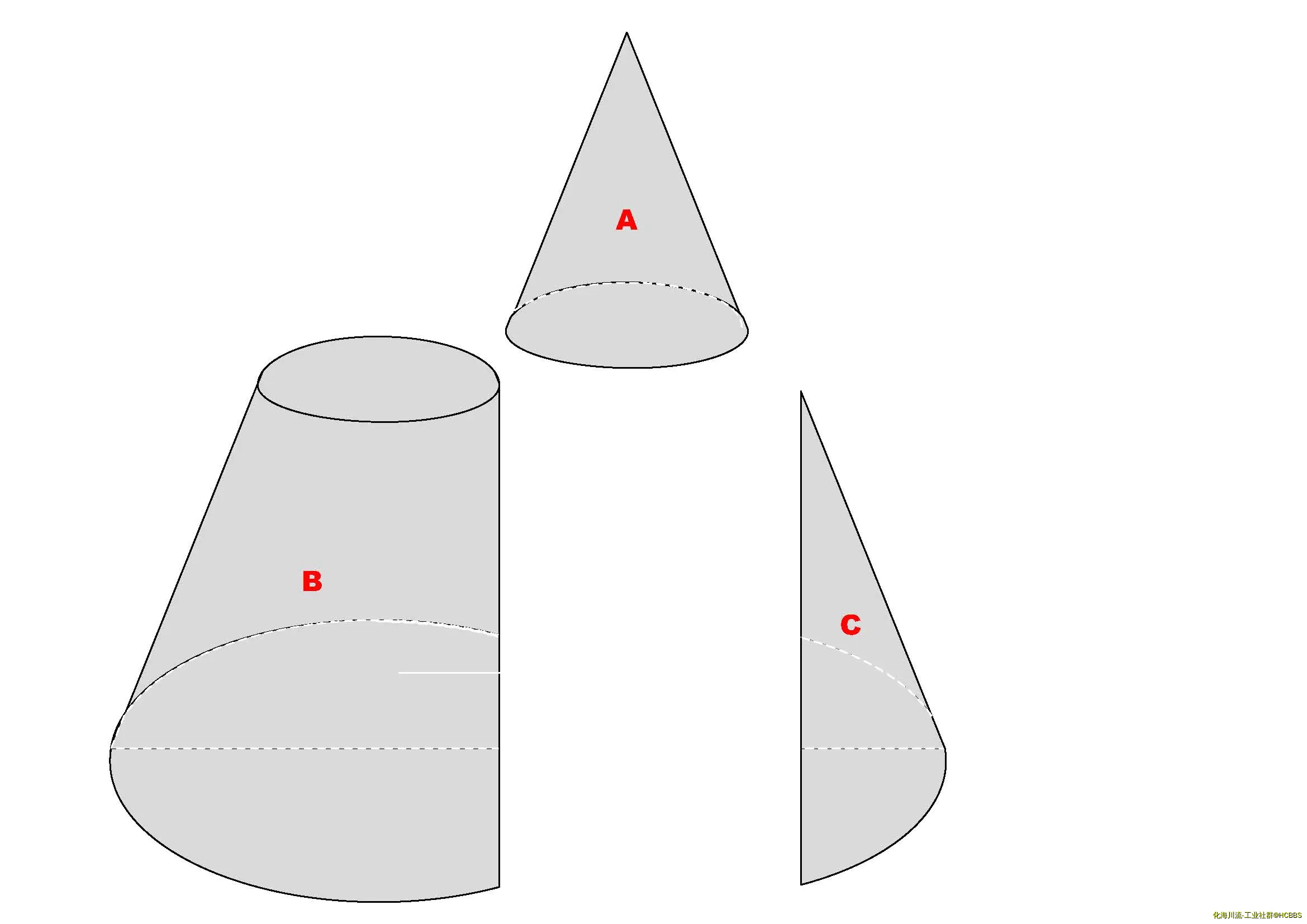

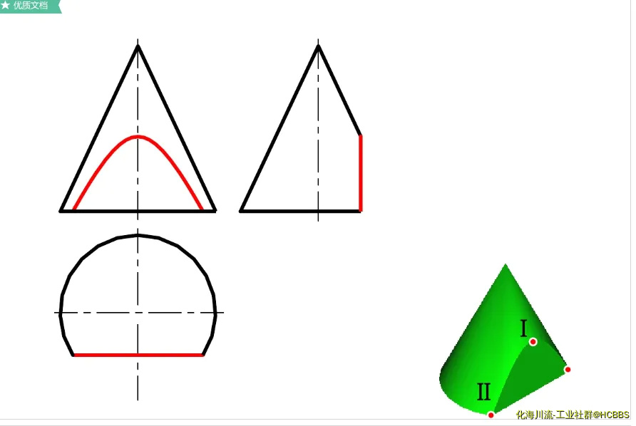

在横切面处做一辅助线 使其与圆锥未切割侧平行   将不规则图形分成一个三角体和椎体   如果知道必要数据就可以计算体积了

您确认您的作法可以计算么?
您的那个辅助线如何与圆锥未切割侧平行?您所说的切出来的三角体是什么样?未切割侧可以看成一个圆台的部分侧面,是弧形面,一条直线如何与一个弧形面平行?您先把您的立体几何知识理理清楚为好,不懂就别胡说。最好先把自己描述的东西能让其他人看明白。
您列出个计算式给大家看看,这些参考可以用字母替代。

建议楼主找本工程数学手册查一下,这应该是一个小锥体与一个圆台组成,但圆台有部分缺损,缺损部分就是割下的那部分。这样就分成三部分,求出任意两部分体积就可以了。
工程数学手册中我记得有类似的计算。
参考下图:
