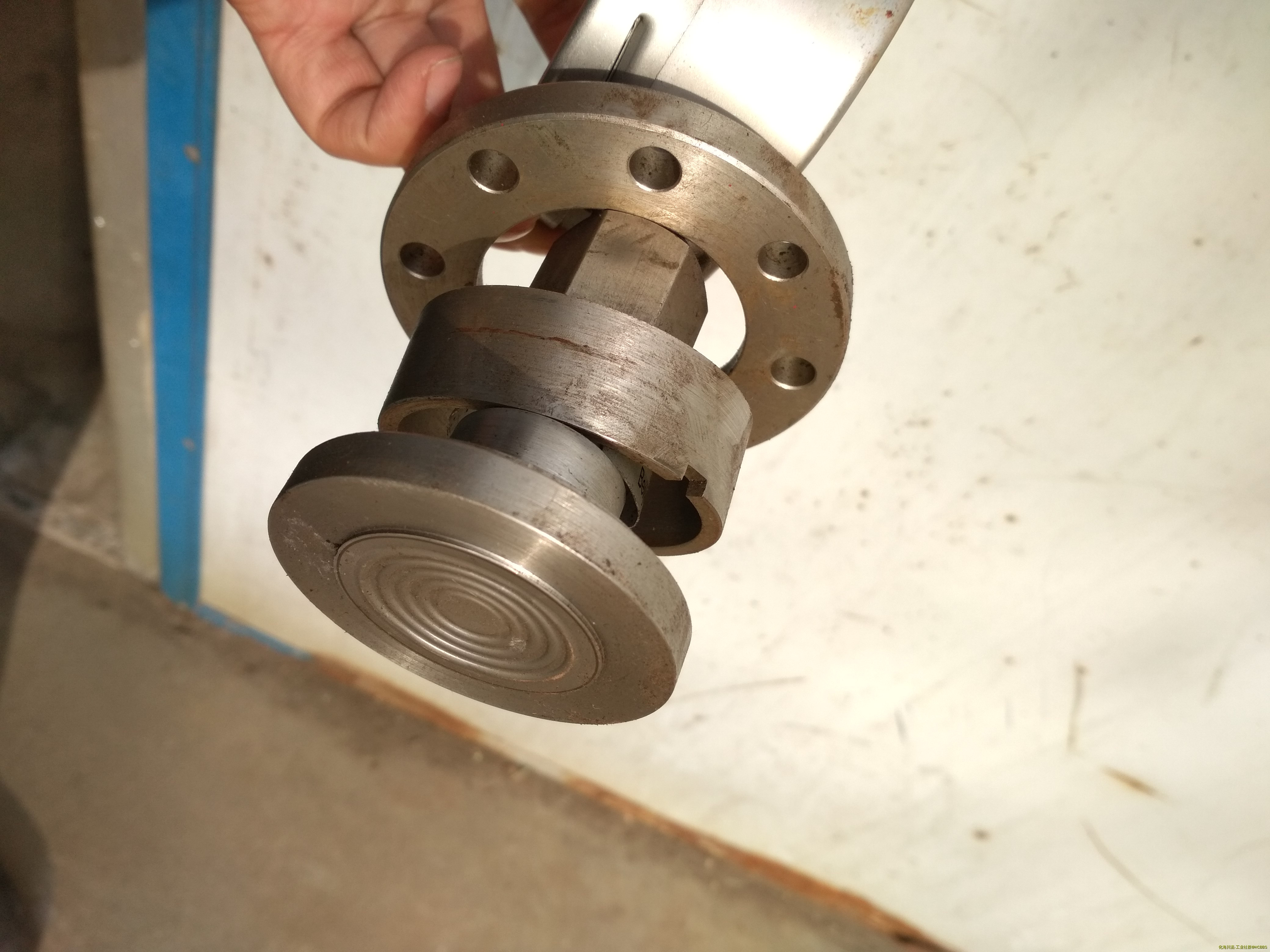

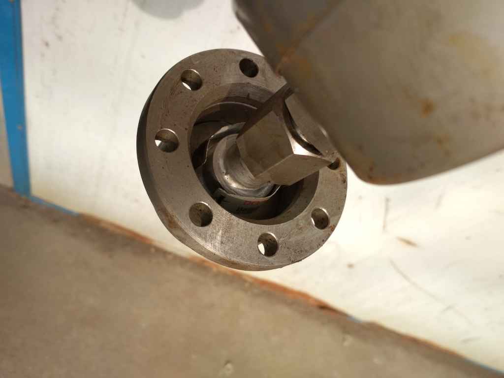

装置有一块隔膜式活动法兰压力表,想更换一块。但在系统内找不到这样的压力表了!最早系统里叫小法兰压力表采购过,后来叫活套法兰压力表也采购过。现在没有了,除了普通法兰就是各种丝扣的。我琢磨着是不是换名字了,百度搜搜叫啥新名字。结果百度搜索隔膜、活动、活套、法兰关键字都搜不到这样的压力表。我晕菜了各位大侠有啥高招我不要尺寸,不要材质,不要.......就想知道这玩意安装方式叫啥名字
活动法兰压力表
活动法兰压力表
活动法兰压力表
活动法兰压力表

你问的是压力表呢?还是送套法兰啊?压力表要把片子拍全啊,正面的有数据的啊。看外形相似耐震压力表。
表盘空腔处充有液体石蜡。

连接方式应该怎么描述?

有图片,你再讲清楚法兰规格、插入多深、焊膜片那个大圆盘的直径,就中喽 ——

参考这个看看跟这个“德国威卡法兰隔膜压力表990.27 wika压力表”是否一样的。这东西应该叫“隔膜压力表”。供参考。

就是隔膜压力表,做的活动法兰式的,法兰尺寸自己拿个尺子量孔距,然后百度搜相应的规格,这个压力表国产随便做,只要精度没啥要求大家用起来都一样,国产大厂现在价格也不便宜,多找几家问问,材质选对了就行
