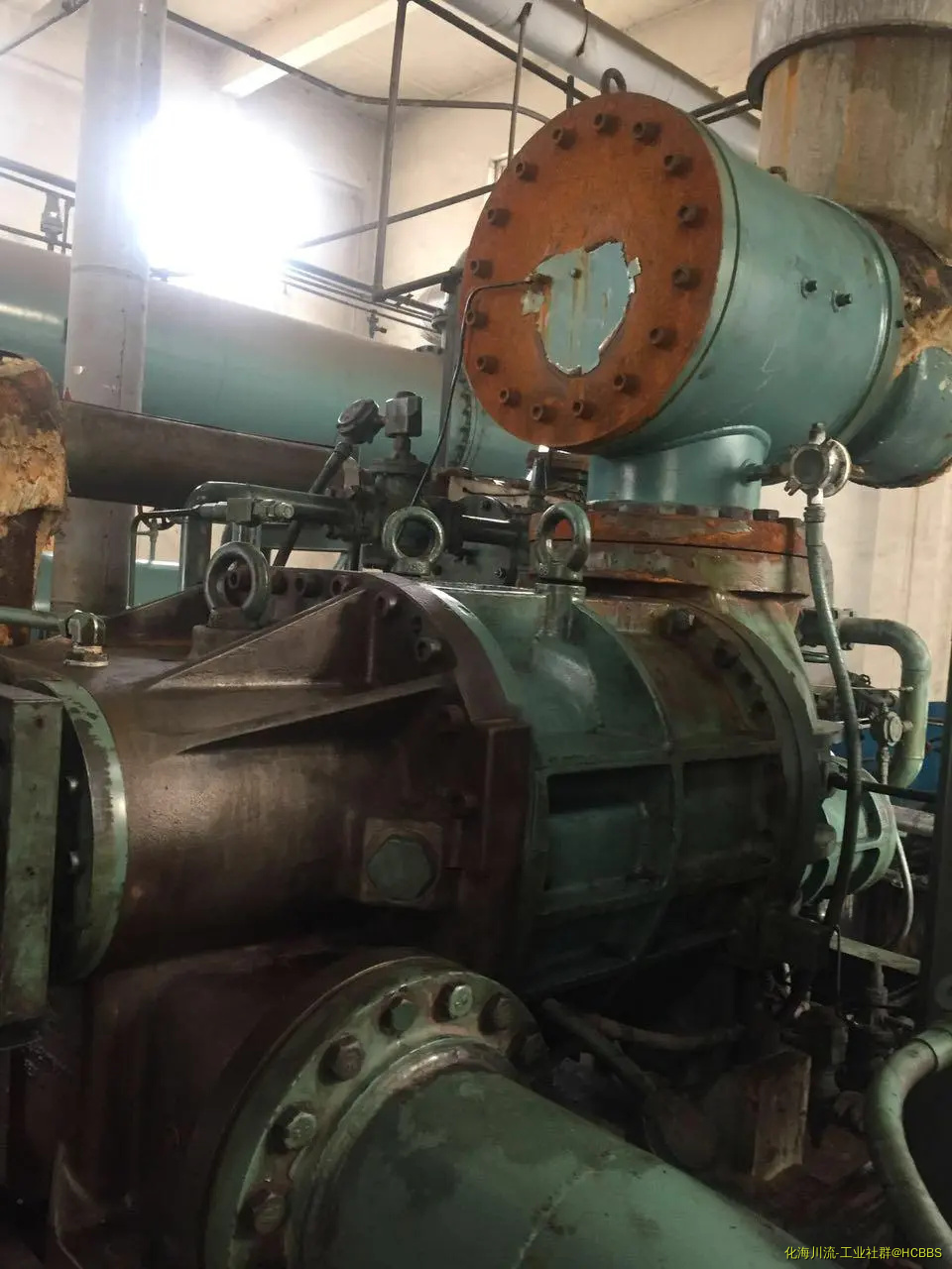

制冷压缩机油温过高的原因?
1、油是如何热的?
1.1是因为油带走了压缩机的热量;
1.2油冷冷却效果有问题
2、压缩机为何会高温?
2.1 吸气来的制冷剂过少(吸气压力低的原因)
2.2 压缩机有磨损
2.3 外压比大于内压比
2.4 喷液冷却出现故障
2.5 油质问题
3、油冷效果为什么不好?
在这里主要说的是维修分析的一个思路

1,制冷系统内冷媒量不足,导致压缩机排气温度升高,回气温度升高,回气冷却作用降低,从而油温过高。2,制冷系统冷媒过量,导致压缩机排气压力升高,排气温度升高,油温升高。3,制冷系统管路保温不良。4,制冷系统冷却器冷却效果变差。5,制冷系统蒸发器蒸发负荷变大。

压缩比过大; 油冷却器传热效果不佳; 吸入过热气体; 喷油量不足。

制冷机的油循环量应该较大,所以油温高应该由转动部件故障引起,机组在运行时因部件磨损导致温度升高,一般情况下油与制冷剂在一起掺和,所以也有可能是排压高引起,那就有可能是循环水问题,冷凝器问题等等

(1)轴与瓦装配不适当.间隙太小。
(2)润滑油中含有杂质.导致轴瓦拉毛。
(3)轴封摩擦环安装过紧或是摩擦环拉毛。
(4)压缩饥的吸、排气温度过高。
发表于 2018-1-30 14:32:46
YORK工业冷冻 + 10 同意你的观点
以下原因可能会导致油温过高:
   1、制冷系统内冷媒量不足,导致压缩机排气温度升高,回气温度升高,回气冷却作用降低,从而油温过高。
   2、制冷系统内冷媒过量,导致压缩机排气压力升高,排气温度升高,油温升高。
   3、制冷系统管路保温不良。
   4、制冷系统冷却器冷却效果变差。
   5、制冷系统蒸发器蒸发负荷变大。
   6、轴与瓦装配不适当.间隙太小。应调整轴、瓦装配间隙的大小,使间隙符合标准要求即可。
   7、润滑油中含有杂质.导致轴瓦拉毛。对此,应将拉毛轴瓦刮平.并重新更换新油即可:若瓦片拉毛严重时,应更换新的瓦片:
   8、轴封摩擦环安装过紧或是摩擦环拉毛。应重新调整轴封摩擦环.若摩擦环拉毛严重,要更换新的摩擦环。
   9、若是由压缩饥的吸、排气温度过高造成的,应将系统的供液阀进行适当调整,使吸、排气温度恢复正常。
