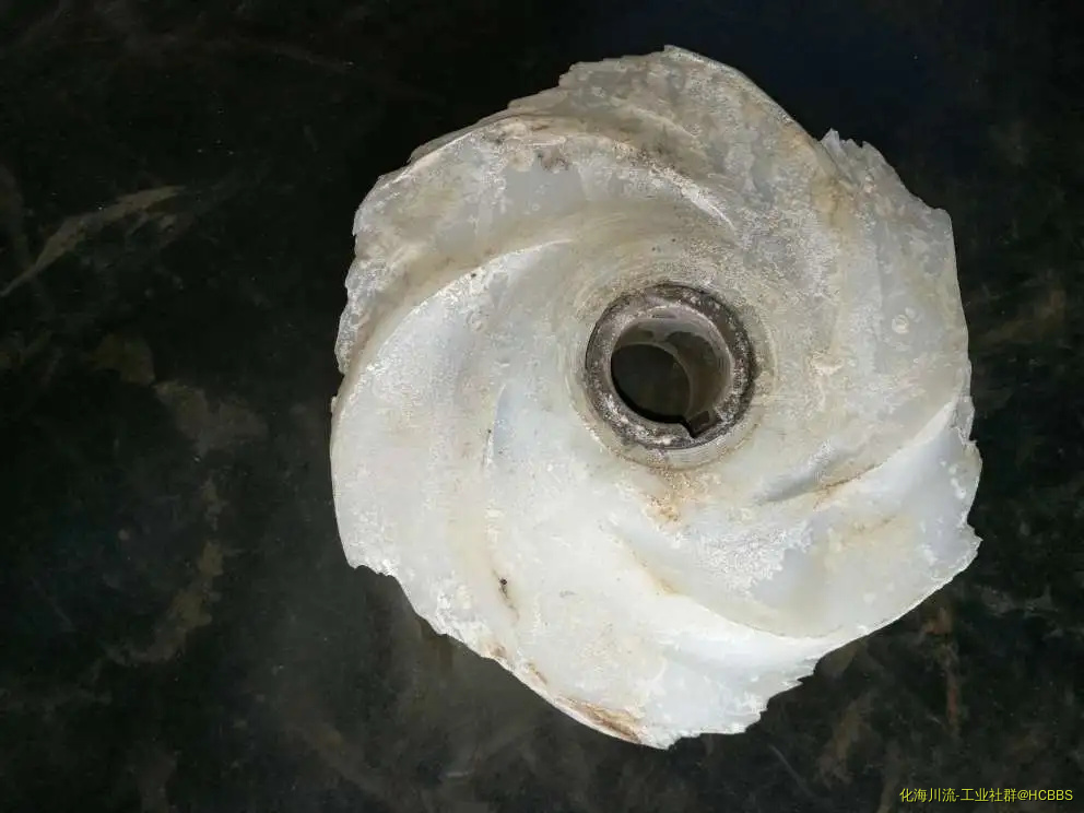

[讨论] 请大家看看这叶轮

这是怎么回事

楼主应该介绍一下泵的运行工况,输送的什么介质等。  发表于 2018-1-29 11:34

安悟轩VIP会员 VIP会员 | 显示全部楼层       最后访问IP山东省
坐等大神,另这是什么材质?

氟塑料的叶轮,介质里面含有固体颗粒吧,磨蚀

磨损,腐蚀,也有可能有汽蚀,换新的吧
发表于 2018-1-28 00:38:22
同意泡斑竹的意见,不过这个氟塑料的叶轮,没有看到金属骨架?
@楼主,解决方案是尽快解决泵吸入条件(颗粒物)
发表于 2018-1-28 09:06:45
泡沫_ZPTK + 3 积极参与
这是半开式叶轮,材质是超高分子的
用成这样,就不仅仅是颗粒杂质磨损了,应该有大的硬质异物进了泵腔?
发表于 2018-1-28 10:58:28
UHMWPE(超高分子量聚乙烯)是这个材料的吗?我们不做这种泵,请问从外观上怎么区分这种材质跟氟塑料的?谢谢!  详情 回复 发表于 2018-1-28 21:53

聚丙烯叶轮。

楼主 VIP会员 VIP会员 | 显示全部楼层       最后访问IP山东省
聚丙烯叶轮可解决吗

介质中颗粒磨损造成的。

zhangqi1234 发表于 2018-1-28 10:58
这是半开式叶轮,材质是超高分子的
发表于 2018-1-28 21:53:26
对, 外观上,超高分子偏乳白,氟塑料F46白的有些透明。 也可以找一点毛刺,打火机烧一下,超高分子很容易点燃,F46则不燃。 另这个是半开式叶轮,一般输送含颗粒杂质流体,选用超高分子材质居多,也就是南方这  详情 回复 发表于 2018-1-28 21:58
泡沫_ZPTK 发表于 2018-1-28 21:53
UHMWPE(超高分子量聚乙烯)是这个材料的吗?我们不做这种泵,请问从外观上怎么区分这种材质跟氟塑料的 ...
对,
另这个是半开式叶轮,一般输送含颗粒杂质流体,选用超高分子材质居多,也就是南方这边的UHB-ZK型砂浆泵。
发表于 2018-1-28 21:58:42
谢谢您的解答!  详情 回复 发表于 2018-1-28 23:12

zhangqi1234 发表于 2018-1-28 21:58
对,
也可以找一点毛刺,打火机烧一下,超高分子很 ...
谢谢您的解答!

应该是氟塑料的泵,开式叶轮。
我这也会这样,基本上3个月一个叶轮,冲刷的比这个还厉害

磨损的

安悟轩 发表于 2018-01-27 20:30
坐等大神,另这是什么材质?
这个是正常磨损,汽蚀比这个更难看
