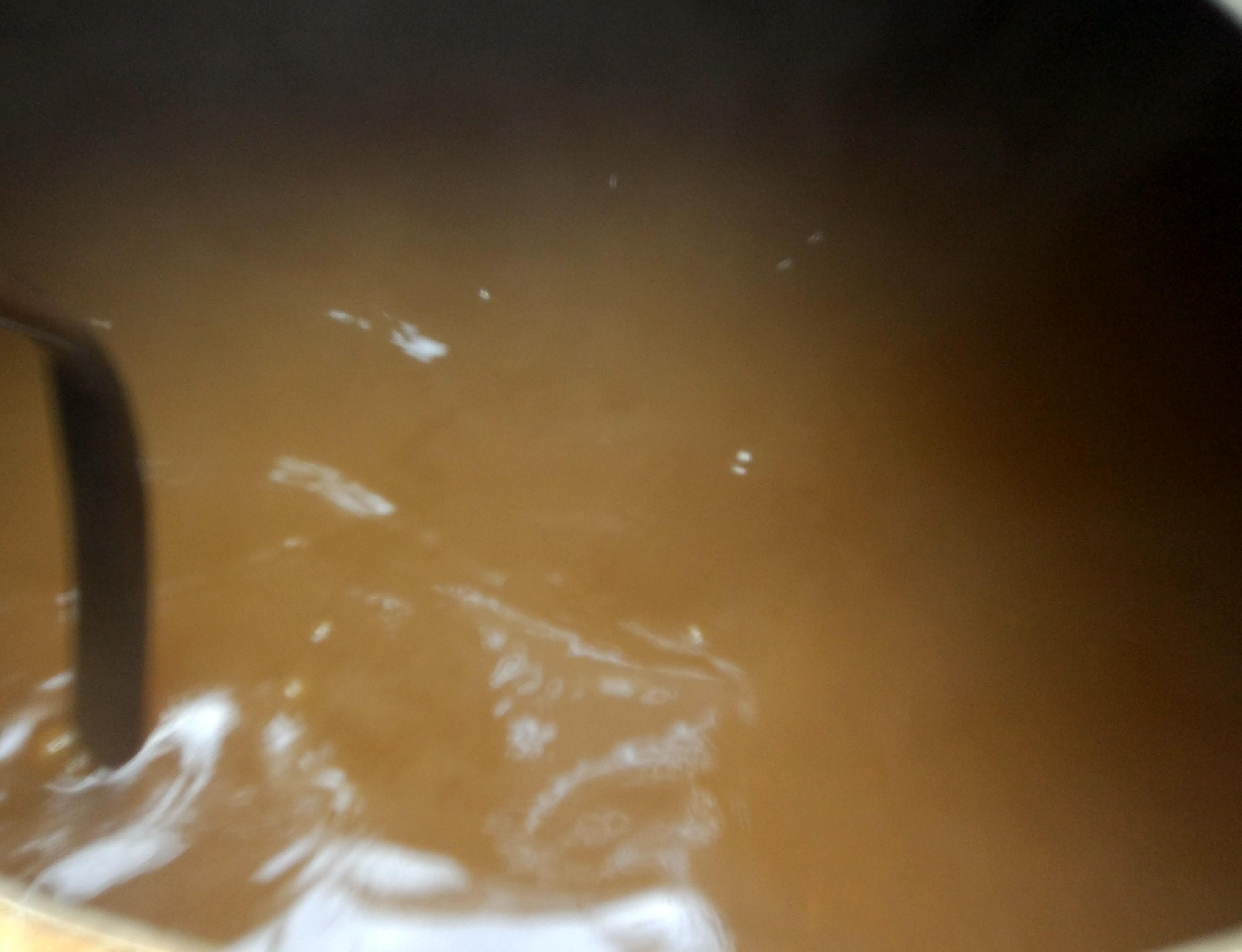

我们有几个循环冷却装置,用的普通水或除盐水,由于冷却设备为碳钢,运行时产生大量浮锈冲入循环水中,造成水成褐色,如图片,求助各位海友专家是否有合适方法可以净化。

也没有好的方法,就算净化了,过断时间还是有啊,还是检修设备啊,可能是设备封头,列管腐蚀特别严重了。短期效果置换加新的脱盐水,控制水质指标,防止腐蚀加快,循环水泵进口加过滤网。

https://bbs.hcbbs.com/forum.php? ... =1897571&extra=这个贴子中和你们的情况很像,循环水中铁锈很多,18天后水就变清了,只要你公司没有相关人员的阻力,1个月内肯定变清,综合成本还低。

从你发的图片来看,系统铁超标,腐蚀没有控制住引起的。
需要找到腐蚀的原因,限制腐蚀,然后在控制腐蚀的基础上排水换水。单纯的换水只能带来很短时间内的水清,没太大意义。
原因分析从补充水是否携带铁,是否引起腐蚀、循环水是否有缓蚀控制、是否有泄漏和是否排污正常等几个方面分析,找到真正的原因才能彻底解决。
所以需要核实是否是菌藻控制、缓蚀剂投加或是系统排污等哪方面的问题。你提供的描述不足以作为判断的依据。

是不是投用前预膜没有做好,还是设备有漏点?
建议上综合分析数据具体来看

铁锈是腐蚀造成的吧,用缓蚀阻垢剂
