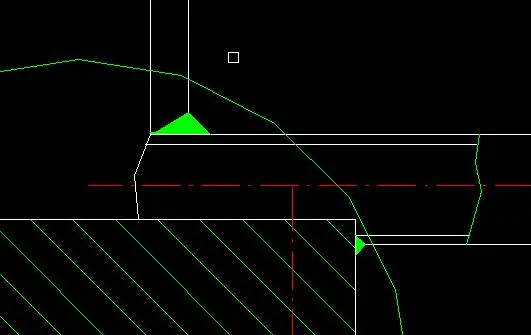

各位海友,如附图中的结构,如何进行开孔补强计算

看着也想细的管子25  32之类的  直接增加厚度,这样SW6就直接免算(我公司就是经常用这样的方法)

你说的这也是个办法, 符合Gb150不另行开孔补强的条件,如果不符合这样的条件,怎么处理?

这个就不是很清楚了,暂时回答不了。(但是一般这个位置这个结构都是换热器壳程底部排液或者顶部排气用的,一般用到的接管不会很大,所以我才这样回答,采用直接加厚管子厚度)

1:1比例画图,然后面域准确么

如果压力比较高的话不要焊在筒体上了,在管板上钻孔管子焊在管板上即可。
