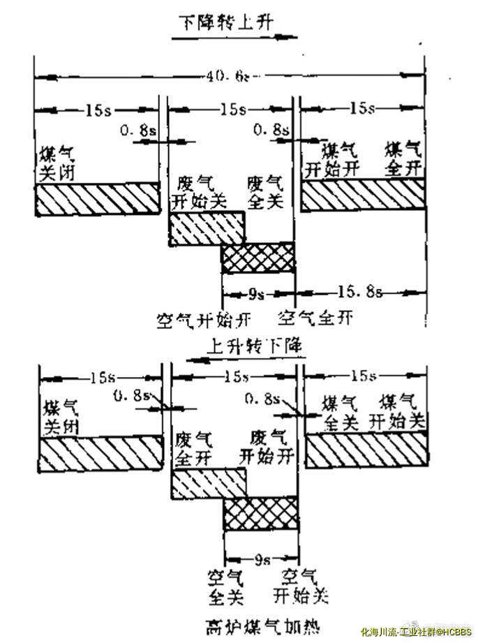

1、交换系统概述
焦炉生产期间每20~30min由交换机油缸驱动交换拉条带动废气开闭器(废气陀和空气风门)和煤气交换旋塞改变一次气体流动方向(上升—>下降&下降—>上升)。以此避免焦炉燃烧室单数和双数立火道超温。
2、设计缺陷解析
问题主要出现在废气开闭器的结构,国内传统的废气开闭器结构中各个可动部件完全是根据机械运动原理集成一体的(废气陀和空气风门的开关由一根拉条控制),此种设计结构简单并简化了交换系统的复杂度,但是在交换过程中存在某一段时间,上升侧和下降侧的废气陀同时处于打开状态,造成上升侧蓄热室中充满的煤气被直接抽进废气分烟道而排放。
3、现场实际监测
某钢企在交换期间分烟道中CO浓度持续升高到4%~5%,持续时间接近10秒。[/cp]
