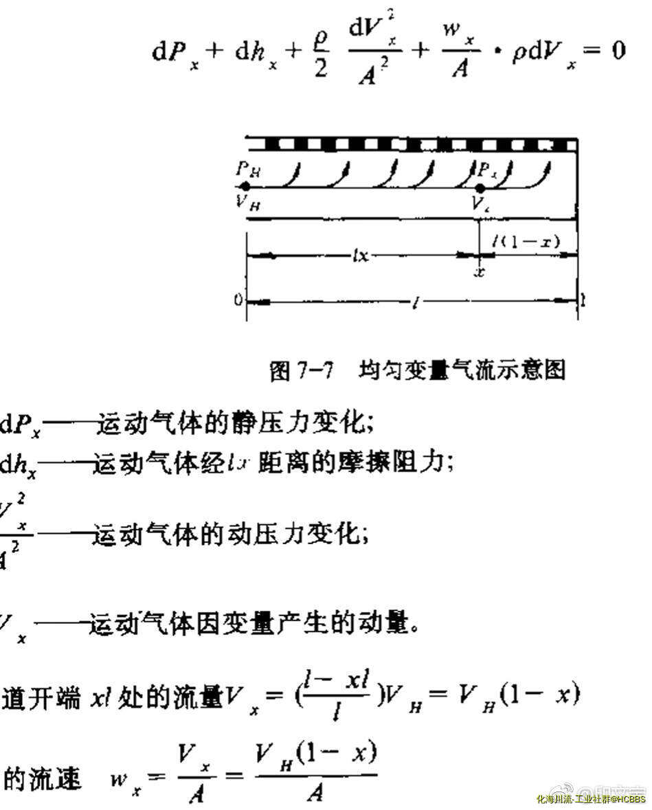

理论上沿用前苏联建立的简化的一维水平流动压力场分布数学模型。设计上采用扩散型和收缩型篦子砖的合理排列和焦炉斜道口设置可以调节的调节砖,以此适应上升和下降气流的不同压力分布和物性参数,实现气流分配的均匀性。
2、优点
采用扩散型和收缩型篦子砖的合理排列作为调节手段更适合于小型且蓄热室不分格的焦炉。焦炉结构简单,布置于焦炉斜道出口的调节砖是气流分布均匀性的主要调节手段(斜道口阻力为系统阻力的75%,调节具备灵敏行性)。
3、缺点
因为扩散型和收缩型篦子砖无论制作精度还是调节灵敏度都无法达到机械精加工的调节部件,所以不利于精确调节。在蓄热室不分格的情况下,因蓄热室自身具备一定自适应的调节能力,可以使气流再次分配均化,所以扩散型和收缩型篦子砖的排列只是起到初步分配的目的,而真正起作用的是焦炉斜道口调节砖。

大型焦炉气流分配应具备易调性和精确性,应采用冷端调节方式。
3、难点解析
焦炉整体结构框架已经有接近200年的历史啦,很难有颠覆性的创新。
冷端调节只能放在蓄热室的小烟道篦子砖部位。综上所述,可调篦子砖难以达到准确性和精确性,另外,蓄热室分格后蓄热室自身的自适应调节功能尙失,可调篦子砖无论如何确定开口排列都不能即适应上升气流同时又适应下降气流压力分布,即与一维水平流动压力分布数学模型相互违背。
4、技术方案
实现同一可调篦子砖开口排列同时适应上升和下降气流压力分布要求,需要重点考虑“废气循环”和看火孔压力的确定(Know-how)。
提示:废气循环量的决定因素是什么?决定废气循环量的关键因素与可调篦子孔排列是解决方案(可以采用耐火篦子砖也可以采用开孔篦子板)!
