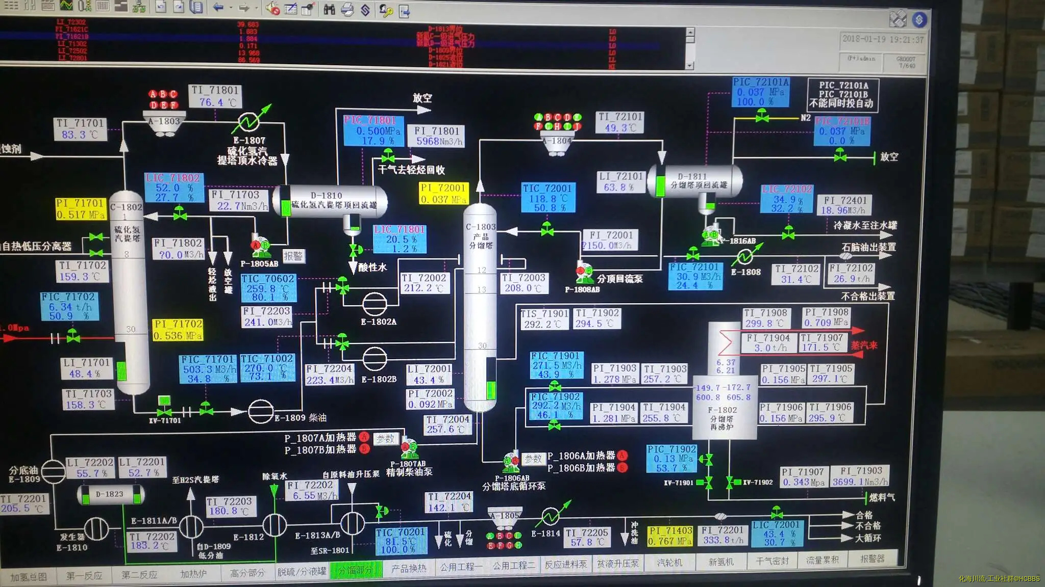

300万柴油加氢 常柴 焦柴 催柴 焦气
汽油干点高210  分馏塔顶温以降到90度
犹豫汽油不合格,停进料,以后汽油干点慢慢下来到175
合格后又开始进10顿汽油,之后干点又200以上
平大神们,怎么回事啊

建议检修期间检查常压塔内塔板情况,之前我单位有类似情况,常压塔板一半多被吹翻,精馏效果降低。

降温,升压

温度以降到88  氮气补 压力1公斤了  干点220

塔低温度可否降温,反应温度可否提高1-2度增加干气量。如果没有改变检修时候看下塔盘

反应温度没提,塔底降温 柴油闪点就不合格了

提反应温度在下不懂啊

闪点不合格少打回流

目前闪点就刚合格了,在少回流干点已经不行了

调整分馏塔上下压差

塔顶冷后温度可以再降几度,少打回流,降顶温、降低温,提塔顶压力试试,再不行就得检查塔盘啦

降温度 回流温度试过了  压力用回流罐的氮气补到1公斤多

回流罐压力比塔顶压力高 比塔底压力也高 不知怎么

控制汽油的进料量,混合加氢不容易控制,有汽油加氢装置切断汽油进料;反应适当降低反应温度,可以降低重沸炉出口温度,降低进料温度。
