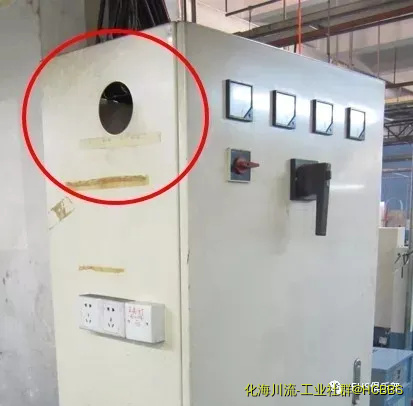

隐患1
隐患2
隐患3
隐患4
隐患5
隐患6
纠正隐患1:配电柜应设置①标签②散热风扇
纠正隐患2:配电柜旁不应放置纸箱等易燃物品
纠正隐患3:线不要跨接在通道上,线路最好从上接而不从下接
纠正隐患4:电线①不能垂下来乱放②若没用应拆除
纠正隐患5:线槽完工后需要封起来
纠正隐患6:电源屏端头要有盖子隔离,不能暴露在外
