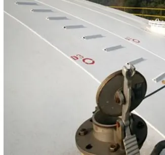

求助 有谁有这图片上的实物照片货图呢 名字叫自启法兰盖

这玩意儿是 舱口盖hatch吧?船上的。

只见过快开的,没见过这个结构的。

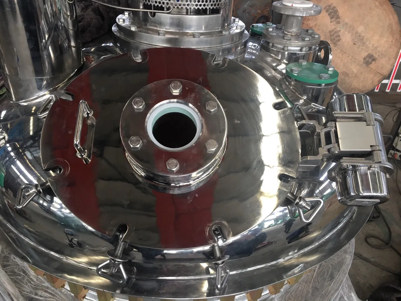

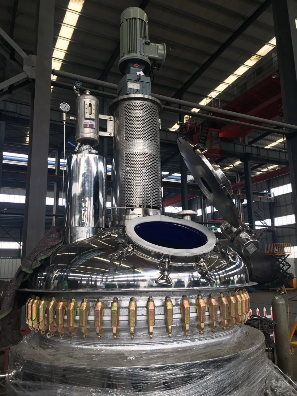

现在有种平衡器,搪玻璃设备上比较常见,卸了螺栓以后就自己打开,也有能定位在某个开启角度的那种。只是碳钢及不锈钢人孔上很少见。

楼主可以搜一下卡帕金属铰链,自启的我没有见到过,但是能够轻易开关人孔盖的作用,并且能够实现在任意角度自主停留,非常安全省力。

图片中的设备是外包不锈钢搪玻璃反应釜,此人孔平衡器直接焊接在人孔上,主要利用弹簧的扭力起到轻易开关的作用,省了搬上搬下,也保证了现场操作人员的安全,还能防止其他异物混入缸内,弹簧的使用寿命是开关5万回,弹簧等零部件都能够随时更换。
