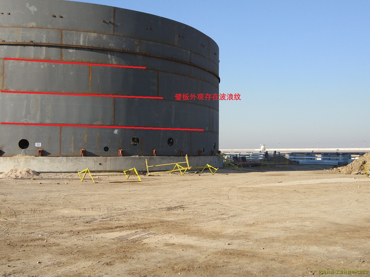

各位前辈
在壁板的施工过程中发现,壁板存在较多的波浪纹(见下图),在光线充足的时候,波浪纹更加明显,不知道各位达人是怎么解决这样的问题,万分感谢

滚板机的问题!

如果不影响贮罐强度,则在外保温时遮丑。

除了保温,保温工作量和工期较长,不知道还有不有其它的办法,像用油漆之类的

可能是壁板没用滚扳机压过!要不是真不应该。另外排版好像太长了,应该是超过12米以上了

这是施工方的轧扳机存在质量问题,或是轧扳机力度不够、或是罐壁板较厚;影响美观,对强度应该影响不大;

可能没经滾板机加工。

像是2*10米左右的板,底圈壁板应该挺厚,不经过卷板机不可能吧

第一次见到这样的
卷板机不连续卷板?

这个是大罐在现场制作的时候  没有采用卷板机 压制的原因     一般大罐用薄板6mm-12mm    制作时由于直径大   直接用葫芦拉圆弧制作的。
