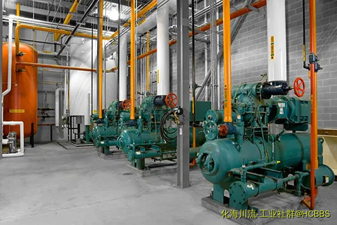

你认为螺杆压缩机保证性能稳定的必要条件是什么(可从压缩机自身分析,不必分析系统)?
一、首先供油要充分(油质)、油的质量有保证(保养换油)
二、压缩机螺杆的轴向与径向间隙保持在设计范围内!(轴承状态保证)

主轴转速、排气压力以及环境温度等因素对压缩机性能的影响。

你认为螺杆压缩机保证性能稳定的必要条件是什么(可从压缩机自身分析,不必分析系统)?对中良好,各间隙合适,管线五应力。

压缩机,各零部件的制造质量,压缩机装配质量,

“螺杆压缩机性能稳定”至少应该包括这几个方面:1、机组正常运转  2、达到制冷效果等性能指标  3、连续运行时间达标。
因此其必要条件(从压缩机自身分析)应该是:壳体找平、转子对中、间隙合适、、壳体密封、外部无应力附加

如果安装部件保证正确前提下润滑和冷却系统非常重要。
