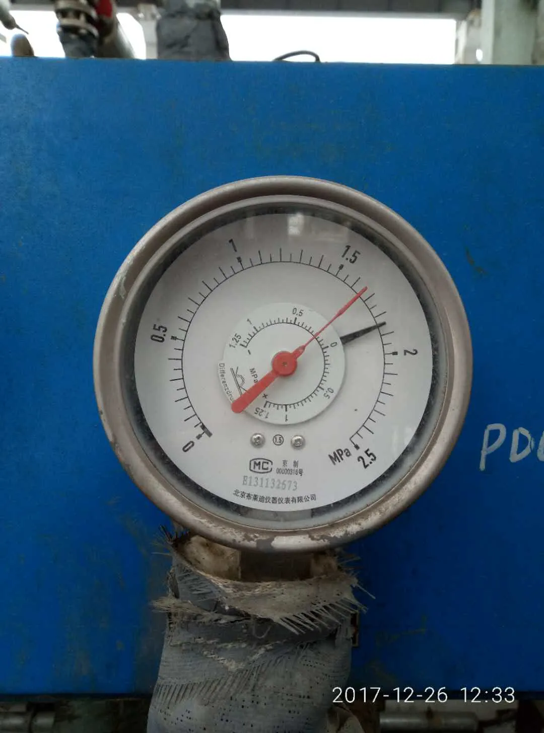

[求助] 如图压差表如何读数???
10K |11
祁少VIP会员 VIP会员 | 显示全部楼层 |阅读模式       最后访问IP新疆维吾尔自治区
如图压差表如何读数???

这带静压的差压表,第一次见,小表表针(表针上带的正负小表盘应该就是表示该指针指示的是差压值)指示的大圈位置就是差压值,大表针指示的就是静压值(应该是高压侧的静压值)

这种表头一次见,双管双针的?

楼主参考一下这个附件,这是布莱迪的双针双管差压表。
您的图上表示当前内容如下:红针低压侧静压,黑针为高压侧静压,小表盘上两个针的差值为差压。

根据布莱迪的描述,红针接P+,黑针接P_

黑的减去红的不就是现在的压差吗

既然是这样,还要小表盘干什么?一个表盘就行了。
个人认为,红针指示小表盘差压,黑针指示大表盘静压。这样更合理。

小表盘指示差压,有正负之分。

红针接高压,黑针接低压,高压减低压得-0.2MP.红表盘指示正确!

这个差压表这样读数:红针高压侧静压,黑针为低压侧静压小表盘上两个针的差值为差压。
针对这种双针差压表本帖分享一下相关知识: 昌晖仪表 yunrun.com.cn
双针双管差压表适用于对两个相同或不同压力,进行测量并可对两个测量压力及两个压力差值分别指示。图中的产品为北京布莱迪仪器仪表有限公司生产。
双针双管差压表工作原理
双针双管差压表由两套各自独立的测量系统和指示装置组成。测量压力通过测压元件的弹性变形,通过连个测压元件(弹簧管)之末端各自产生响应的位移,借助与拉杆传动机构的传动予以放大,由于固定于齿轮轴上的红指针和黑指针将所测值分别指示在刻度盘上,同时中间小盘显示出两个压力的差值。
原文地址:yunrun.com.cn/tech/1719.html
双针差压表使用说明
1、双针双管差压表盘面的最大刻度就是最大耐压。
2、建议双针双管差压表使用的△P(差压值=P+—P-)为盘面的二分之一至三分之一为最佳。再小了就不好读数。
3、双针差压表红针指示为正压压力(输入压力为P+);盘针指示为负压压力(输出压力P-)。盘针上的刻度可以喝红针形成夹角α直接读数(从盘针上直接看刻度),也可以单独用盘针在表盘上的示值与红针在表盘上的示值进行计算得出差压值△P=P+—P-。

黑针应该是始终指示在小表盘零位点的,小表盘是随着黑针一起动的,对吧?的确,这样高低静压与差压都可以直接读出来了。
