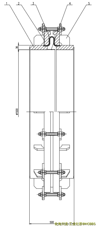

之前正好看过同事做过类似的容器,膨胀节如下图所示,膨胀节本身是由2层5mm的钢板组成,但与筒体连接的部位是36mm,筒体没有削薄。

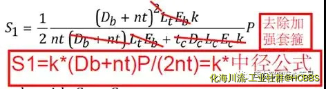

对于波形膨胀节的内容,实际上有很多疑问,尤其是生产使用中膨胀节部位泄漏、断裂裂纹等事故时有发生,对此大家都非常期待新版膨胀节标准的诞生。对于现行标准中式6-1,您的解释从公式中判断合理,您注意没有,此时6-1式的计算合格,但如下图中也没有对筒体进行削薄:
所以我认为此时不应对筒体径向削边。而7.6.2.2的规定只是在制造中需要满足错边量的要求,并不是针对强度计算的,所以我认为还是应该满足筒体壁厚要求,按照如上截图的做法(即2楼的做法)是合适的

所以杨工,我认为2楼的做法比较合适,
第一、膨胀节直边段总厚度没有减少,,所以保证了筒体的强度要求,
第二、膨胀节需要进行多次载荷,此时直边段会出现局部变形协调自增强现象(尤其是对不锈钢材料尤为明显),且向您所述,波形段对直边段也有加强作用,此时单波直边可以按照式6-1来校核强度要求。

2楼的膨胀节明显和我们讨论的不是同一种膨胀节,二楼是高压Ω型的膨胀节,计算原理都不一样。不要能混为一谈。

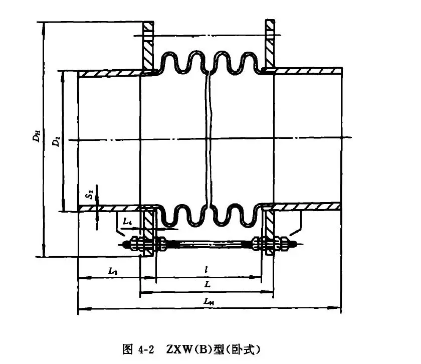

6楼不削边的用的小波,而你讨论的是大波型的,否则小波型的怎么做到8mm?

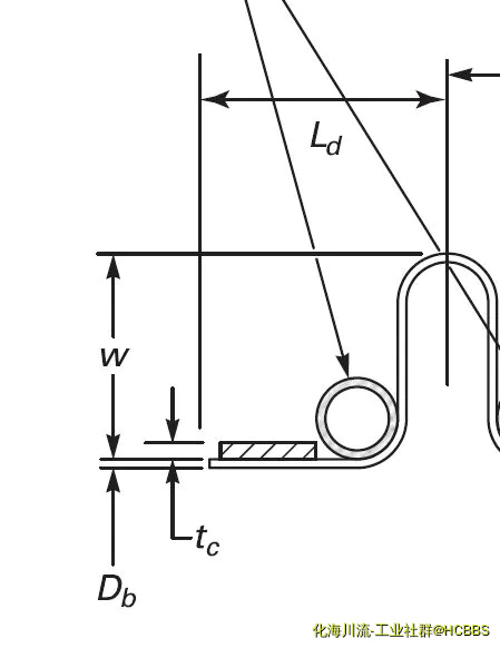

我们设计时不会削薄筒体,而是在筒体上开45度坡口连接膨胀节。膨胀节直边受到相邻的波形段的加强作用,因此较薄,但加强效应有衰减距离,大于一定长度后,筒体中还是环向应力占主导,削薄筒体需谨慎。

U型和Ω型都适用于筒体壁厚较大,一般使用厚壁膨胀节结构尺寸无法设计的场合。因为厚壁膨胀节在压力非常大的时候,需要壁厚也要厚,而壁厚越厚补偿能力越低。这个是矛盾的。最终导致厚壁的膨胀节无法实现。
上图是原先项目上用的膨胀节,压力5MPa,直径3500,膨胀节补偿量也要很大,使用普通波形膨胀节已经完全无法满足需要。不可能做个70mm厚的膨胀节。此时不会有膨胀节8mm计算能过这回事,直边段必须要要有加强。
登录/注册后可看大图
上图为什么没有削薄筒体呢?原因是一样的,计算时需要将直边段的加强圈厚度带入公式,即会考虑加强圈tc,从而使得直边段周向薄膜应力降低。

而一开始提的问题是什么类型的膨胀节?是下图的单波大波高膨胀节。
厚壁的大波高膨胀节。这种膨胀节有什么特点,它本身比小波高的厚,一般是单层的。一般承受压力不会特别大。这也是为什么这种膨胀节在计算时没有加强段,直边段也能通过计算的原因。因为它的厚度稍厚,对直边加强能力更强,又因为压力不是特别大,周向薄膜应力本身不会很高。
