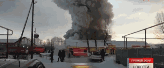

据俄新社报道,当地时间4日,俄罗斯新西伯利亚州的一家鞋店发生火灾,导致7名中国人遇难。温州晚报全媒体记者刚刚获悉,该失事工厂为一名温州瑞安商人在外创办,目前该老总正赶往当地。 1.gif
事故现场
事故现场
根据俄罗斯紧急情况部发布的数据,死者中有7名中国公民、2名吉尔吉斯斯坦公民和1名俄罗斯公民。俄罗斯远东地区温州商会会长蔡建林告诉记者,发生火灾的鞋厂为该商会会员单位,鞋厂创办人是一名瑞安籍温商。“鞋厂规模不大,员工总数大概在80~90人,主要生产各类休闲鞋,该老板在俄罗斯打拼已有十多年。”
事故现场
蔡建林还透露,经初步排查,不幸遇难的7名中国人均为四川籍员工,火灾或是因为在仓库值班室值班休息的员工,使用老旧电热棒取暖,但离开仓库时忘记关闭,导致电热棒温度过高而引起。更详细的起火原因仍在进一步调查中。发生火灾时,该鞋厂的创办人正在温州,现已紧急启程赶往俄罗斯当地。
救援现场
记者同时了解到,此次仓库火灾过火面积达2000平方米,事发于当地时间早上约9时。
中国驻叶卡捷琳堡总领馆对在火灾中遇难的中国公民表示深切哀悼,向遇难者家属致以诚挚慰问。
火灾发生当日,总领馆即派工作组赶赴新西伯利亚,了解火灾现场情况,第一时间通过俄外交部驻新西伯利亚代表处敦促当地有关部门全力救治受伤人员,尽快查清火灾原因。
总领馆称将密切关注事故调查进展情况,并将全力为遇难者家属处理善后事宜提供一切必要协助。
事故现场
另据**东网4日报道,遇难员工在发现起火后,曾尝试在消防员赶到前自行扑灭火势,但最终因为吸入过量的一氧化碳而死亡。当地**出动了84名消防员到场扑火,大火现已扑熄。起火区域鞋制品及其原料燃烧释放出大量有毒气体,当地紧急部门表示,鞋厂于大火中产生的浓烟,不会对附近居民构成危险。
