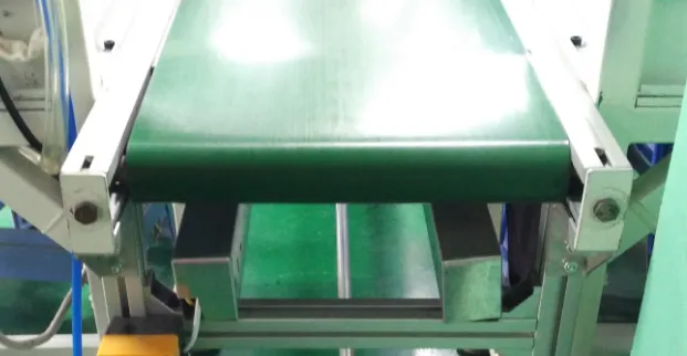

流水线输送带末端是否需要加装防护挡板,大家帮忙看看!!!

加档板不能解决问题,增加光电感应器吧,如果物料到达尾端,相关传送装置停止运行;

不知输送什么东东,在不碍事的情况下最好加装防护挡板。

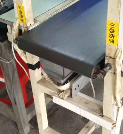

第二张图中有一个安全警告提示,说明已经辨识到了这样的风险。如果那个位置需要人员接近操作,那么风险度就非常大了。既然是这样,就应该在滚轮两端加装防护罩或者能够起到防护作用的挡板,才是解决意外伤害发生的措施

传送带凸出来这么多,如果经常需要人在边上操作的话是很容易出现伤手事故的,建议你在两面增加挡板,挡住传送带的旋转部分,挡板上刷上黑黄相间等比较明显的颜色

关键是传送带末端是否用于搬物品,如果是需要在传送带末端接出一个平台,人员在平台上搬运物品,不靠近转动设备,如果不是则加挡板为好。

一般都是传送到这个地方就被取走了,增加挡板的意义何在呢

需要增加安全联锁装置。
第二张图中有一个安全警告提示,说明已经辨识到了这样的风险。如果那个位置需要人员接近操作,到达临界位置,联锁装置检测到后,机器立即停车,避免事故发生。

对风险进一步识别:除伤手外,是否存在卷入?是否有人跨过?……传送带是输入还是输出(人被传入或者载荷传出落地伤人?)……防护是必须的,又不能影响生产操作,大家多角度看看吧

有必要增加安全挡板,但必须设计好尺寸,不要影响搬运物料。

输送什么东西的,如果是输送包裹之类的可以不加,如果输送金锐物品加一个比较好
