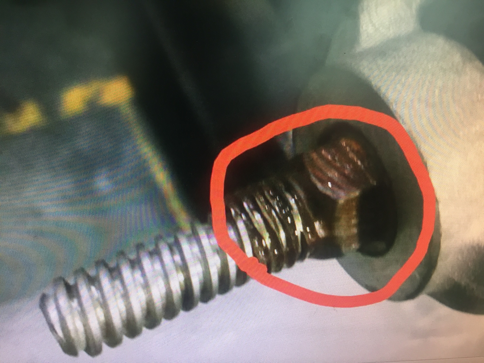

压力仪表根部阀要求使用承插焊连接方式,但是管道需要酸洗。浸入式的酸洗一下子就把阀给洗坏了。请问怎么解决这种矛盾?

浸入式的酸洗一下子就把阀给洗坏了,想知道酸洗后,损坏了阀门的哪里?
发表于 2018-1-5 07:49:33
施工队把管子连着整个阀都丢到酸洗槽里去了  详情 回复 发表于 2018-1-5 08:00

阀芯与阀体是什么材质的
发表于 2018-1-5 09:12:25
阀体是不锈钢 现场是把手轮和装手轮的螺丝螺母洗坏了  详情 回复 发表于 2018-1-5 09:17

手轮和螺母不是不锈钢的 所以给洗坏了  详情 回复 发表于 2018-1-5 09:52

你说的坏了,是怎么样的坏了?具体是洗坏了还是碰坏了?

手轮和螺母不是不锈钢的  所以给洗坏了
发表于 2018-1-5 09:52:59
阀是总在工艺管线引压点 型号是Z61H 焊接完做好水压试验 施工队就把管线送去酸洗 酸洗回来就发现手轮处洗坏了  详情 回复 发表于 2018-1-5 10:08

根部阀的手轮等这些附件材质没跟阀体统一造成。解决办法是管道和阀门分开酸洗,阀门酸洗不能整个丢进去,要么就是用全耐酸的根部阀。

阀杆材质不会低于阀门本体,用什么酸洗液能将阀杆洗坏呢?看来不是质量问题就是方案有问题。
