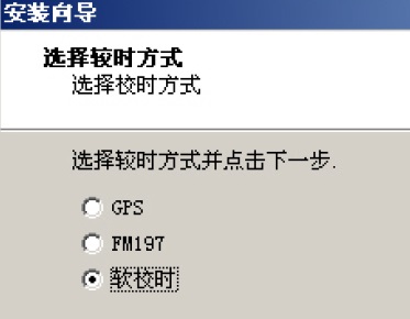

请教:
    GPS 网络时钟同步已送至和利时DCS M5 一台操作站,下一步如何实现DCS全系统的时钟同步?

和利时MACSV5的时钟源好像是在A/B服务器上,所以不是随便引到哪台OPS就可以的。
在服务器装机过程中,有一步是“选择较时方式”,有个选项就是GPS,详见我附件

通过监控网,先同步服务器主机windows时间,服务器再调用此时间作为标准时间,可行吗?
