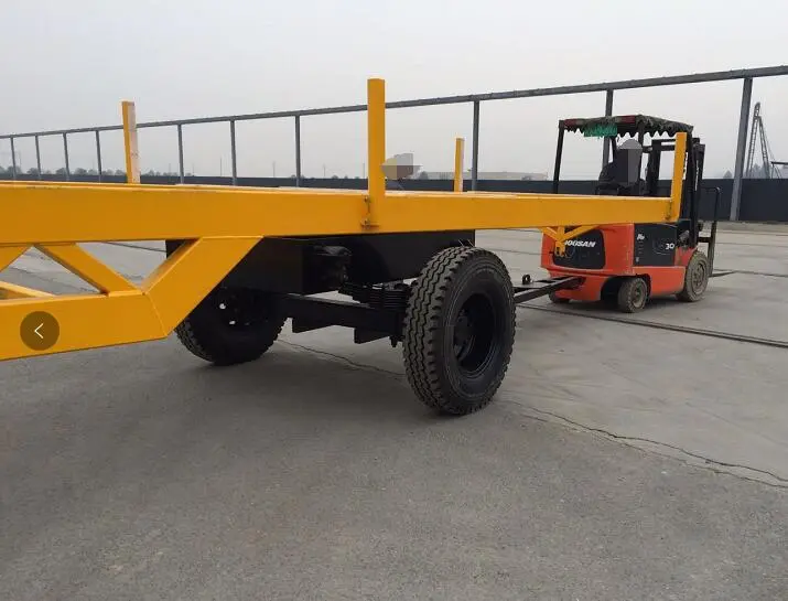

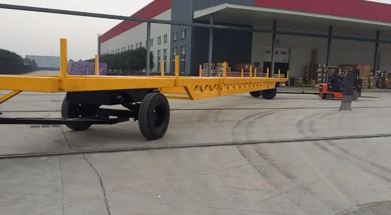

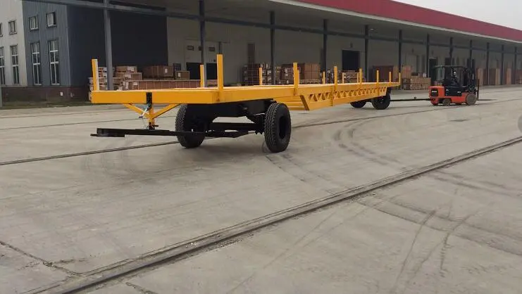

公司技术部设计的工装,用叉车做动力,转运型材。这样操作妥当吗????

赞同ds66616 的观点,厂内机动车辆属于特种设备,需要获得当地质监局的批准,后面的拖车没有动力,没有刹车系统、倒车警示没有,完全靠叉车。
叉车不是拖拉机,根据特种设备安全检查管理条例,特种设备改造必须经过有资质的公司完成,使用单位往往没有资质。
所以,可以初步判定,不合规(法)

这样做,确实危险。特别是下坡处,拖的这个东西会无法控制,有冲击叉车的风险,不安全。公司管安全的如果置之不管,开叉车的你是有权拒绝这样的风险作业。

且不论是否需要取证,这种改装车前端没有挡板,急刹车或下坡型材有直接冲到牵引车和驾驶员的可能,而且叉车的刹车力不足以控制拖车,很不安全。

我就是安全管理员哈,由于是公司的技术总工让这么干的,所以现在我也在找相关的法律条款,准备写一个材料交上去,他们改不改说不准,但是我得把自己的责任尽到

后面的那个应该是移动式装车桥,一般装货用的。这种直接以叉车为动力带动还是第一次见到。
