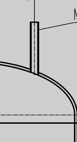

想在一根管子上钻一个M20的螺纹,那管子用DN多少的?壁厚多少?螺纹长度多少?

没说用途,有草图最好。

楼主好像没吧问题讲清楚:
是在管子的一端加工螺孔还是在管子的径向加工螺孔?

根据你的描述,你应该是希望在管子一端的内孔处,攻一个M20的内螺纹,然后拧到某个M20的螺栓上。
那常规来讲,M20的螺纹,默认是指粗牙的M20*2.5,螺纹大径20mm,小径17.294mm。
那么,管子的内径应该是17mm,如果小于17mm,须扩孔至17mm,如果内径大于17mm,则不能攻出标准的M20内螺纹。
管子的外径,应该比20mm单边再大2mm,即外径24mm为宜,也可更大,但不能小于24mm
具体选哪个规格的公称管,请查表,或者咨询供应商。
螺纹长度10mm至30mm为宜,具体看你要连接的外螺纹情况。

Missergux楼主 VIP会员 VIP会员 | 显示全部楼层       最后访问IP山东省
其实是想在这上加个排气阀,用螺纹连接,想焊个管,在里面钻孔,然后拧上排气阀,可行吗?螺纹钻多长?大致选了个dn20的管子外径25,壁厚4.5.
li3han 发表于 2017-12-28 14:45
楼主的方案基本上不可行,为什么不考虑用管件呢?
其实是想在这上加个排气阀,用螺纹连接,想焊个管,在里面钻孔,然后拧上排气阀,可行吗?螺纹钻多长?大致选了个dn20的管子外径25,壁厚4.5.图片在上面。
liuquan1100 发表于 2017-12-28 10:34
没说用途,有草图最好。
发了

xjhaoooVIP会员 VIP会员 | 显示全部楼层       最后访问IP上海市
Missergux 发表于 2017-12-28 15:15
其实是想在这上加个排气阀,用螺纹连接,想焊个管,在里面钻孔,然后拧上排气阀,可行吗?螺纹钻多长?大 ...
可行啊,但是你先要确定排气阀的螺纹是M20多少螺距的,很有可能是细牙的螺纹,螺距如果配错了,拧不上去的。
螺纹长度30mm应该是够了,只要比排气阀的外螺纹长,就可以了。
另外,压力大不大?压力大的话,这样做是有风险的。
xjhaooo 发表于 2017-12-28 16:55
可行啊,但是你先要确定排气阀的螺纹是M20多少螺距的,很有可能是细牙的螺纹,螺距如果配错了,拧不上去 ...
一个离心泵的引水罐,压力不大,选的M20X1.5细牙
