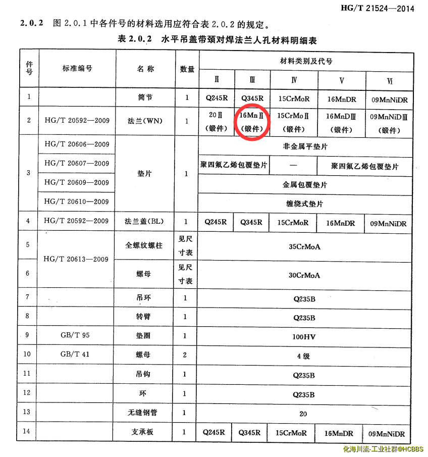

把HG/T 21524的相关截图附上,大家看看图纸如何操作合适?备注里添加内容注明?

那就在人孔那一栏明细备注法兰采用III级锻件,或者在人孔标准件图纸上把人孔法兰材料改成III级锻

在图纸上注明:除人孔法兰执行在HG/T 21524标准外,其它均为Ⅲ级锻件。

一台设备的 质量级别该是一致的   审该的要求是对的  我们单位 三类容器最低都是三级   你可以在备注里注明质量等级要求  类似于  加长颈高的高颈法兰 备注里注上 H=***一个意思 要不就在 技术要求里单列一说明。
我不能同意你死套标准的做法。。。标准是最低要求  比如化标20592   法兰都 没要求螺栓要加垫片   你在实际制造时 不加垫片 你看看 甲方能不能验收

单独技术要求提出,或者直接出图,不使用标准人孔。
