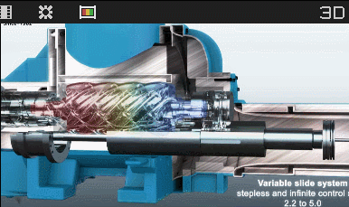

请问在制冷压缩机中,压缩机的能量调节装置的滑阀控制是根据什么实现自我调节的。
一般在冷水机中,靠出水温度控制
在冷冻机中,大部分靠吸气压力控制
滑阀的移动,主要靠油压推动油活塞带动

螺杆式压缩机输气量调节常采用滑阀调节方法,它是在两转子之间装设一个可以轴向移动的滑阀,移动滑阀即改变了转子的有效工作长度,达到能量调节的作用:   滑阀与滑阀固定部紧密接触,滑阀处在满负荷(100%)位置,此时齿槽容积的气体全部排出;为部分负荷时滑阀的位置,这时滑阀向排气端移动,吸气口即形成旁通口,吸入的气体部分通过旁通门不经压缩而返回吸气侧,转子的有效工作长度减短,仅排出齿槽容积的气体。滑阀连续移动时,能量便在10%~100%之间无级调节。   滑阀的位置可通过电动或油压控制,一般根据吸气压力或温度的变化实现自动能量调节,也可用手动控制滑阀的位置调节过程中,功率与输气量在50%以上负荷运行,几乎是正比关系;在50%以下负荷运行时,其性能系数则会大幅下降,显得经济性较差。

通过吸气压力进行调节,通过滑阀的移动使压缩机阴、阳转子的齿间基元容积在齿面接触线从吸气端向排气端移动的前一段时间内,通过滑阀回流孔仍与吸气孔口相通,并使部分气体回流到吸气孔口,即改变转子的有效工作长度,来达到能量调节的目的

答:螺杆式制冷压缩机常用滑阀调节能量,即在两个转子高压侧,装上一个能够轴向移动的滑阀,来调节能量和卸载启动。滑阀调节能量的原理,是利用滑阀在螺杆的轴向移动,以改变螺杆的有效轴向工作长度,使能量在100%和10%之间连续无级调节。能量调节采用油驱动调节,一个能量调节电磁阀组是由四个电磁阀与相应油路连接而成的,选用四个电磁阀可控制供油的流向,从而达到控制油活塞在油缸内的前后移动,这样即可完成滑阀的正反移动从而达到增载、减载的作用。
