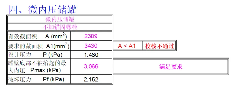

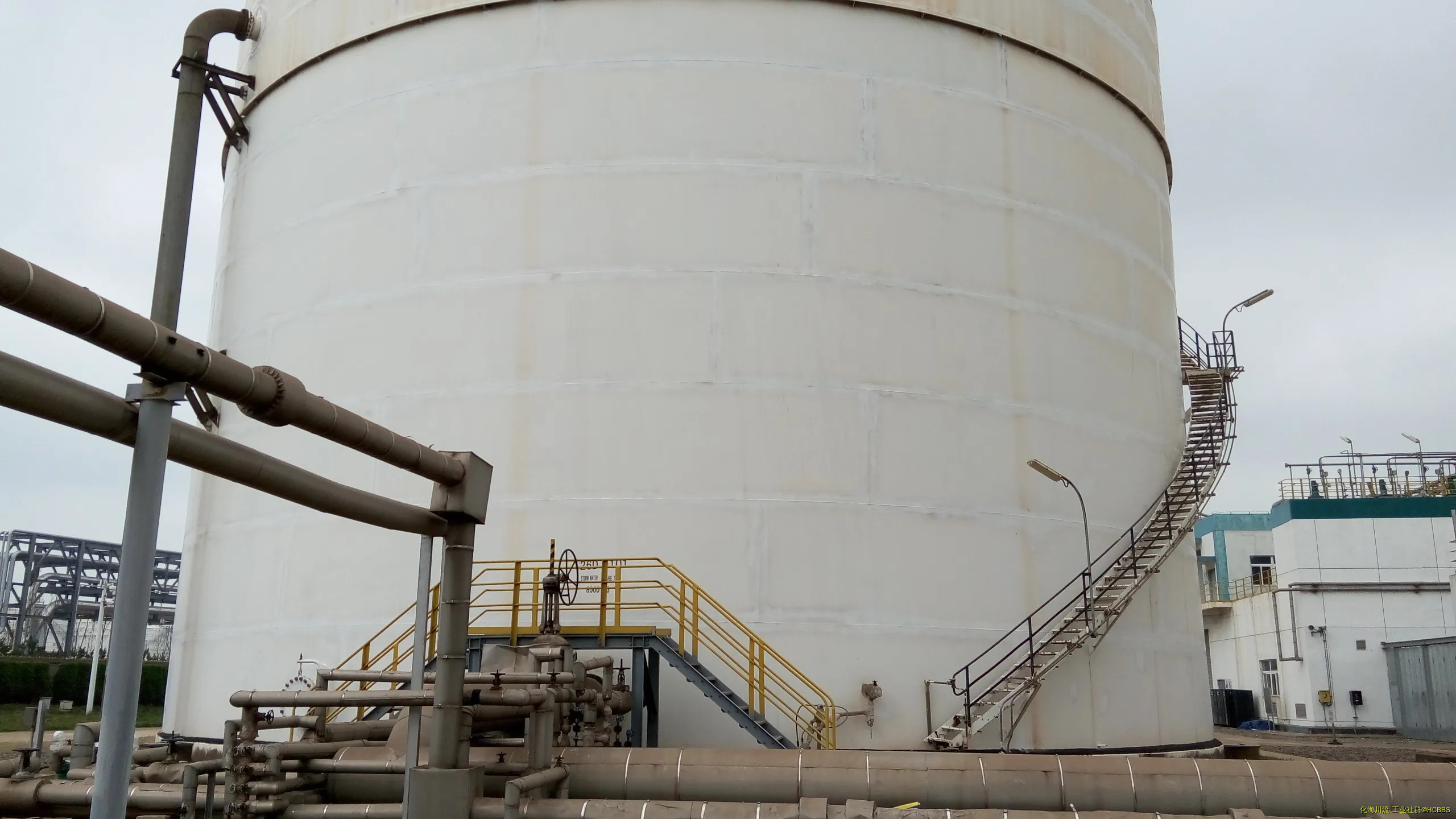

海友们:
   我公司的雨水罐,设计压力为ATM,即为常压;为固定顶储罐;顶部有对大气的排放孔(DN250).
   由于该罐收集的是初期的雨水,含有一定的油.
   安全科提出该罐需要增设氮封和呼吸阀.
   但是,增设氮封后,氮封的补入氮气压力为25mmH2O,呼吸阀的设定压力为100mmH2O;紧急泄放人孔的设定压力为140mmH2O;然而此罐的设计压力为ATM.显然已经超出该罐的设计压力了.
   请问:该储罐能否在高于其设计压力的工况下使用?有无相关的规范? P51123-105351.webp

建议楼主看看GB50341-2014,油罐设计压力我们一般都标为2KPa,很显然,你们氮封的压力已经超过了,建议氮气降压使用,毕竟氮封不需要多高的压力,微正压即可。

一个标准大气压绝压约为103.3kPa,也就是所谓的常压,改造罐最高工作压力为140mm水柱=1.4kPa(表压),换算为绝压为104.7kPa,相信你们的改造是经过2楼所说的GB50341-2014微内压储罐校核的。
发表于 2017-12-26 16:51:56

140mmH2O,相当于把罐子灌满再高出14cm,这点压力小问题,除非罐子太差灌满水都会变形
