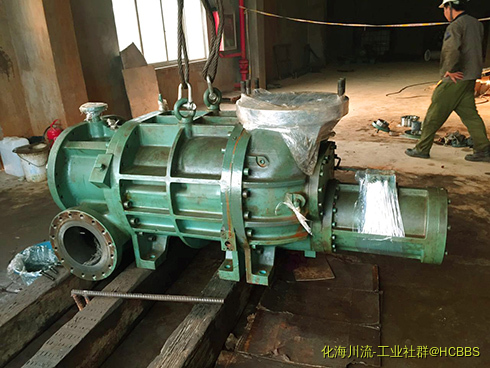

如果查的漏点在高压侧,请问从监测的数据看,会有什么影响呢?请分析一下。
漏点在高压侧,制冷剂侧的压力大于外界压力,制冷剂会泄露,接下来便会发生 :排温温度高、油温高、制冷效果差,换热器液位不足。  并且吸排气压力会逐渐变小。

如果漏点在高压侧,会造成制冷剂泄漏,制冷效果变差,检测到的温度逐步升高,冷凝器液位和压缩机油镜液位降低,压缩机缺油运转。
停机降压后会有空气进入,出现低压侧泄漏的一些相同症状?(不确定,但考虑有这种可能性)
发表于 2017-12-25 22:18:50
停机后,不会进入空气的。 在低压端,开机是负压,才会进空气,而高压端不论开机与关机都是正压。 在高压端,冷凝器可能进入水,因为水侧压力大概为3公斤,当系统内的压力小于3公斤时,水便会进入系统。  详情 回复 发表于 2017-12-26 08:13

排气温度逐渐升高,制冷效果变差,冷冻水出水温度升高,

开始泄漏的时候,排气压力会下降,容积滑阀调节到最大。排气压力不够,冷凝量不足,冷凝器的液位下降,制冷量不够,能量滑阀加载至最大负荷,电机电流上升。
