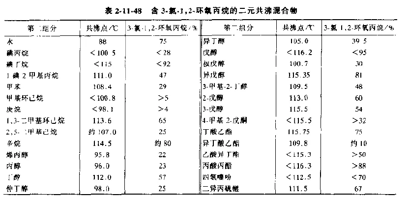

环氧氯丙烷和什么会形成共沸物呢?

只查到了环氧氯丙烷的二元共沸物,没有更多的信息。来源《溶剂手册》第三版
