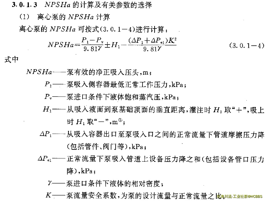

我们在选型的时候有一项是有效汽蚀余量,而每个泵都会有一个必须汽蚀余量,这样的话是不是应该用户提供有效汽蚀余量然后让厂家来验算差值是否满足要求?但是厂家说这个不需要我们提供。。。。。。所以这个很重要的参数我们用户或者设计部门要给出吗?

容易气化的介质或特殊工况最好能提供!一般的有入口压力和温度就没问题!

NPSHa的值用户或者设计院要给出的。

NPSHa设计院直接给出最好,或者给出入口压力、操作温度下的介质汽化压力、介质比重也可以近似计算。

有效汽蚀余量NPSHa是要结合设备及管道布置后,由设计方提供给泵供货商的,泵供货商在出厂前只能够用清水试验测量泵的NPSHr必需汽蚀余量。设计方应该要求泵的NPSHr必须小于NPSHa,NPSHa的详细计算方法详见HG/T-20570.5《泵的系统特性计算》
