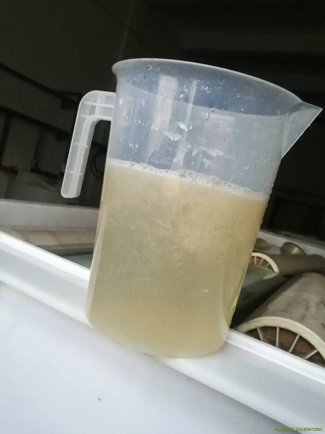

化学清洗出来的白色絮体是啥东西

预处理阶段的絮凝剂加多了
发表于 2017-12-20 22:51:23
原水为一体净化器出水,加药分别为聚合双酸铝铁和PAM,出水含有大量矾花,这个现象一支存在,现在清洗反渗透时发现有这种白色絮体,不能确定是什么物质?所以想请教下的  详情 回复 发表于 2017-12-21 17:47

碳酸钙,碳酸镁,氢氧化镁等不溶于水的物质,里面没加阻垢剂。

葯洗出来的?用什么药洗出来的,沉淀一般主要是钙盐和镁盐,RO浓水带不走的不溶性物质。

没颜色的沉淀物,基本就是钙镁,加盐酸溶解有气泡说明是碳酸盐,加盐酸溶解没气泡说明是氢氧化物沉淀

你是采用什么方法洗出来的?碱洗嘛?那是前处理的絮凝残留物,检查一下你们的保安过滤器,是不是该更换了?如果膜上产生了这些玩意儿,之前的部分都会有残留。建议排查一下。运行要按照膜安装厂家或者水处理厂家给的运行方案执行,膜才能用的长久。

是的,一级反渗透,共两段,碱洗一段,洗出来的就是图片上的那种,一级保安过滤器进水测总铝,含量为5ppm
