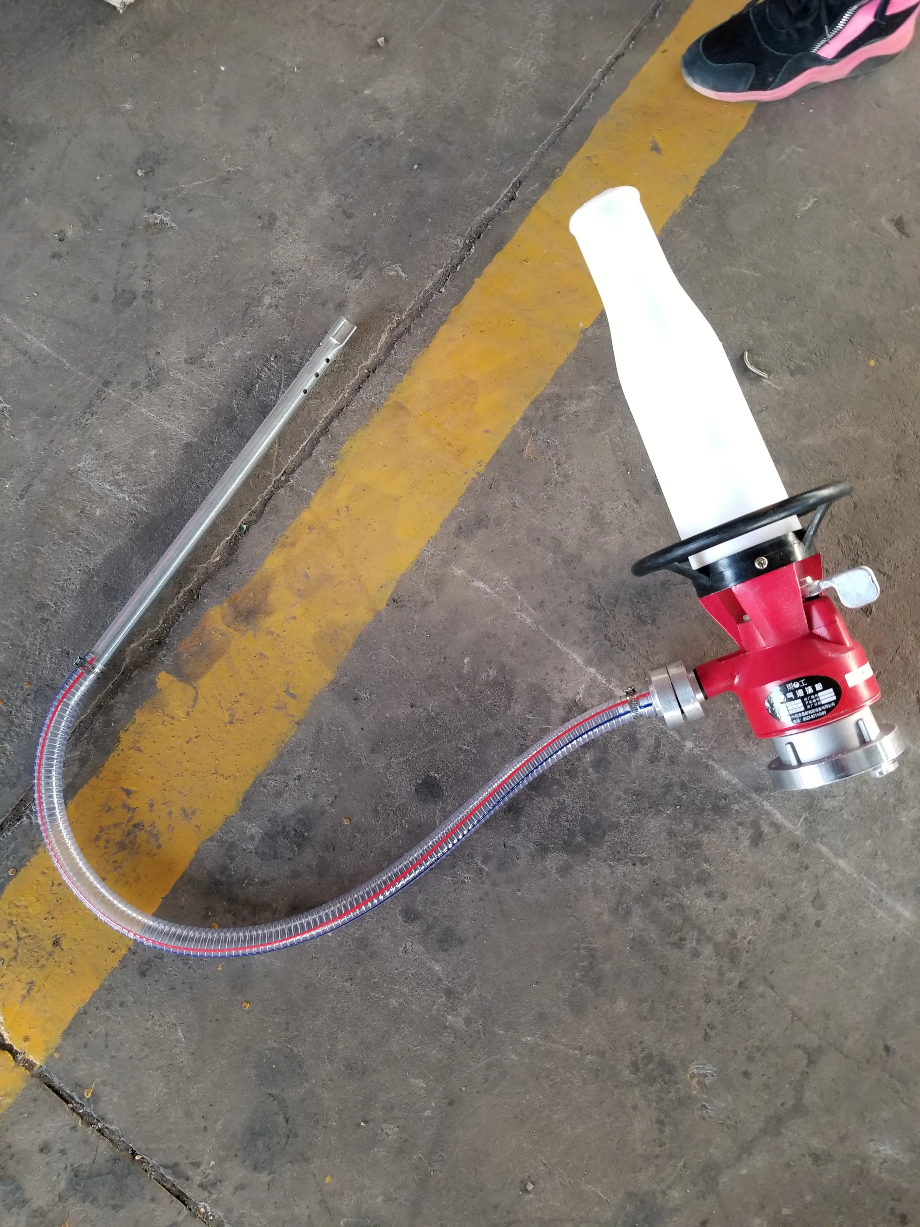

[消防] 谁有自吸式泡沫枪的原理图及使用方法?麻烦大神给发一下
2.9K |3
求原理图及使用方法,我从网上找不到。

跟喷漆枪的原理是一样的,利用孔板使水流速产生的真空压差吸入泡沫液,并使之与空气混合后喷射。

使用很简单,把吸液管放入泡沫原液中,泡沫枪工作就可以自动抽取泡沫液了
