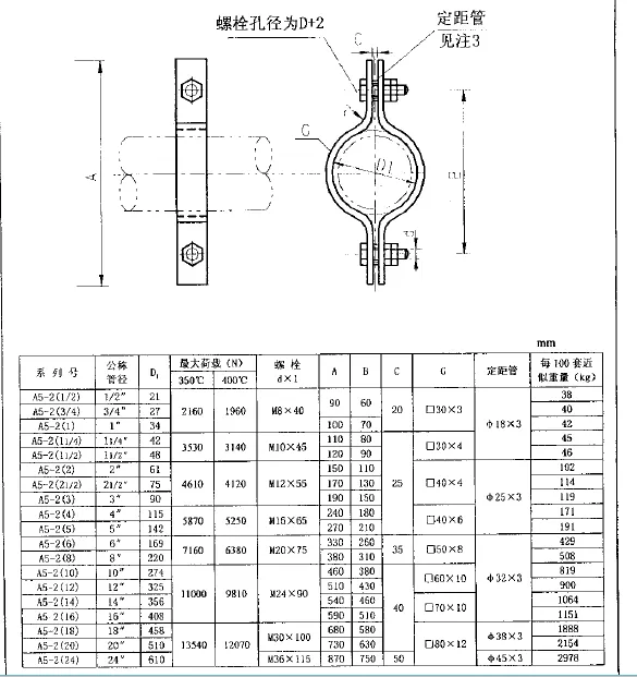

[求助] 关于管架HG21629
2.4K |5
_________VIP会员 VIP会员 | 显示全部楼层 |阅读模式       最后访问IP广东省
请教一下图示中G和定距管 对应的尺寸的含义

幽飞VIP会员 VIP会员 | 显示全部楼层       最后访问IP辽宁省
例如第一个:G是扁钢规格30mm宽×4mm厚。C的规格18×3mm长度为20mm 。
发表于 2017-12-21 07:28:02
扁钢宽度是3mm
发表于 2017-12-21 07:29:23
扁钢厚度是3mm
发表于 2017-12-21 07:30:38
二楼是正解
发表于 2017-12-21 10:11:09
_________楼主 VIP会员 VIP会员 | 显示全部楼层       最后访问IP广东省
谢谢讲解
