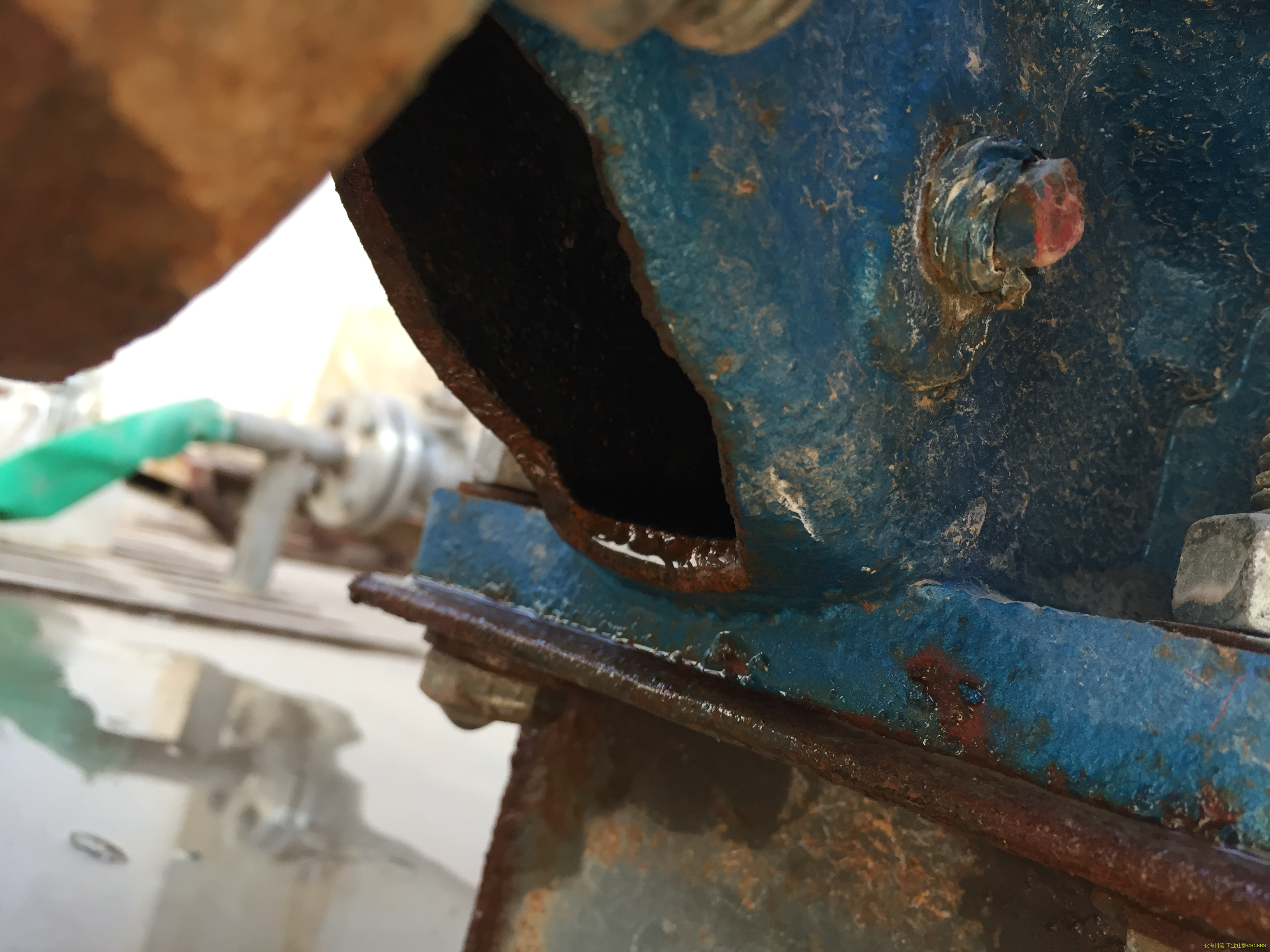

车间现场一台小水泵IRG50-125  流量16m3/h;功率1.5kw,扬程17.8m。
入冬以来,从未启动,车间也没有排凝(泵上有排凝口),结果今天发现冻裂了。
典型的设备管理不到位。

简介--这泵便宜,吃一堑长一智,看看其他停用的泵有没有排空-登录查看全文

简介--这个管道泵还不是很贵,特别是带循环水夹套的屏蔽电泵、往复式压缩机等,一旦停运,冬天必须把夹套内存水排净-登录查看全文

简介--天冷的因素是永远存在的。但泵体冻裂的事故是不当发生的。管理的关键在乎人的主观能动性,可以定论为人为的责任事故。-登录查看全文

简介--没有严格落实防冻预案,工作有漏洞。好在这个泵便宜,损失不大,买个教训吧-登录查看全文
