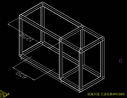

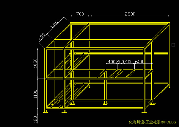

请问刚接触CAD三维画图,请问怎么把画出的三维导成二维也是显示三维的效果那种?下面图是我自己画的三维机架,但是怎么没法标注,标注怎么错位的??? 另外我想在生成二维平面上也有这种轴侧三维效果可以生成么??? 主要想方便标注和出图,小白望大侠指教!!

Z轴方向根本没法标注,有几次标注显示都是0

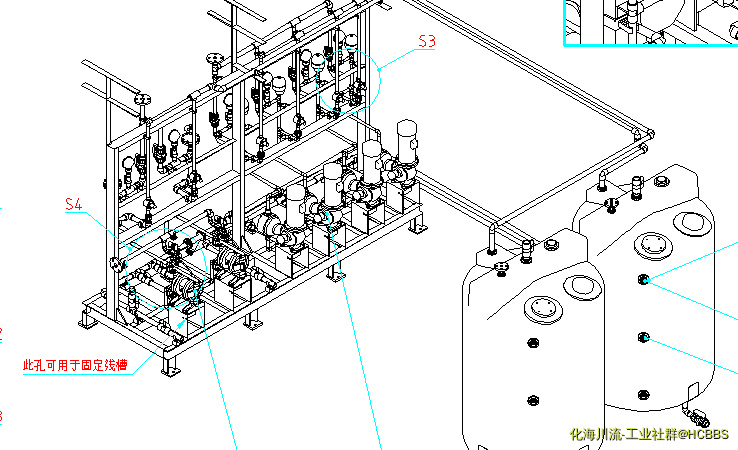

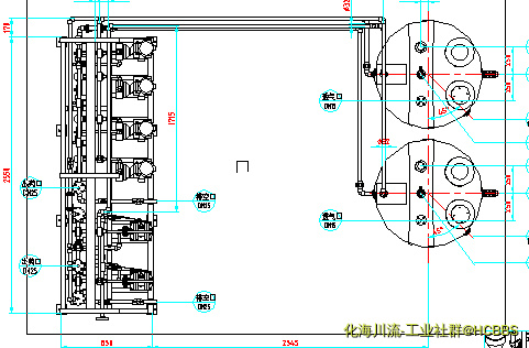

这个人家生成的平面的上三维效果? 这个是从三维导出的还是CAD平面上一笔笔画出来的呢??
我就想从三维抽出这种平面二维上显示的三维效果,方便标注和出图

1.这个三维消隐效果是怎么做的??
2、标注应该怎么标呢??

这个是别人用CAD三维画出的管道和设备图,怎么就能生成平面的三维的?? 管道和设备用三维怎么画的呢??

songshu005VIP会员 VIP会员 | 显示全部楼层       最后访问IP湖南省
管道和设备你可能需要CADworx,一定要标注的话把CAD的坐标系转一下。

拂晓之主VIP会员 VIP会员 | 显示全部楼层       最后访问IP上海市
没念过制图课?“轴测图”仨字没听过?
橇装设备,你就用机械设备软件画。
solidworks,Inventor,UG,proE,或者你三维布管,或者你按零件装配。
轴测图上标尺寸,只在教学中见到过,实际生产中,带轴测,谁要还看不懂二维图,就甭搭理他。
zb030121eric 发表于 2017-12-18 13:07
请问下具体怎么转换 ??能否在布局中形成不同视角的三维图,然后出图呢??
不知道你的CAD是哪个版本的,左上角可以选俯视、前视、轴测等视角。选轴测视角就可以看到那个三维的坐标系的(0.0.0)点,带xyz的那个东西,可以旋转拖动的。单纯的cad画三维还是有点费劲的。
