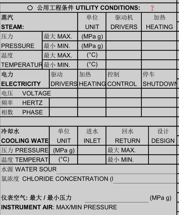

在泵选型数据标中有个公用工程条件,这个是根据什么填写的,怎么填写呢?

这个是客户或设计院提供的公用工程条件,跟泵制造企业无关,只是制造企业会给出公用工程消耗列表,如冷却水流量等

如楼上版主所言,这一般都是业主方提供给厂家的公用工程条件而已。

这些是由工艺提供还是电气呢?
发表于 2017-12-11 13:27:32
跟电气有什么关系??? 找工艺即可。  详情 回复 发表于 2017-12-11 14:09

跟电气有什么关系???
找工艺即可。

设计基础数据,工艺委托的时候应该就填好了啊

根据业主提供的基础数据填写

这个在选型数据单里是必须呈现的内容吗?

这个公用工程条件是给泵制造企业看的,比如电压,380或660或10000V,泵企好根据这个选择电机,好报价,有需要冷却水的比如plan21冲洗方案,如果没有冷却水条件,泵企会再跟用户或设计院确认这些东西
