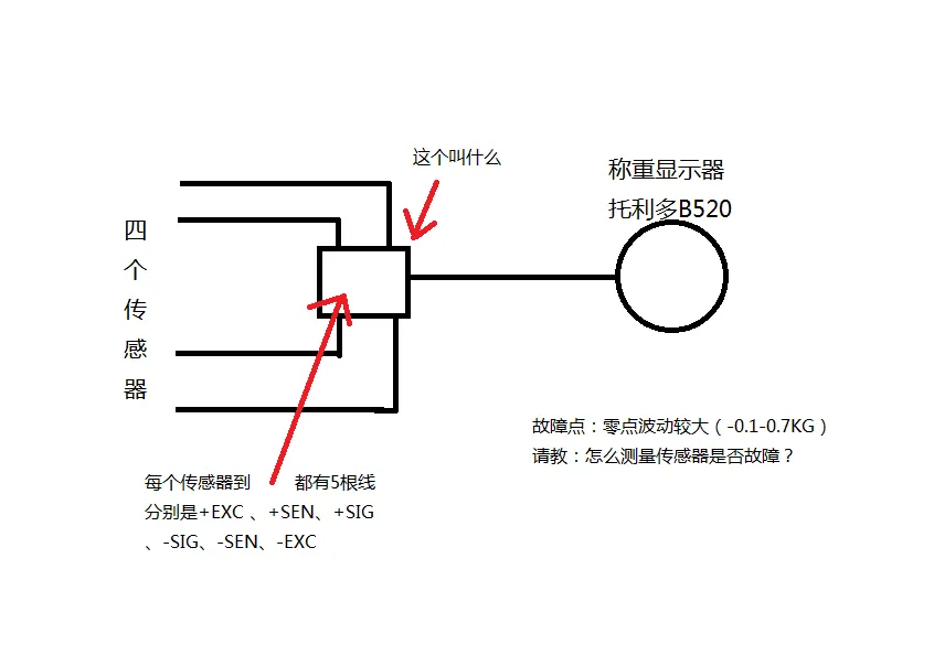

称不准,怎么办啊
如下图,请各位大神支招。

称不准 ,那只能重新校正,如果线性不好,则只好换传感器
发表于 2017-12-11 07:57:54
不管是零点还是有负重,这个值都是会有0.7左右的波动,个人感觉校正也无法解决问题。  详情 回复 发表于 2017-12-13 17:07

四个传感器都不行,还是某一个不行?可以四个角人踩一下试试。查看一下,周围有没有碰到的或者容易勾住的地方,小石子之类的有没有卡住。四个角有没有不平,可以用垫片垫一下。最后可以考虑换传感器或者控制板。

有震动吗?或是干扰
发表于 2017-12-11 12:29:49
没有震动,干扰?我不知你具体都说哪几方面?  详情 回复 发表于 2017-12-13 17:08

秤不准只能校准,要么换传感器,四个传感器原则上要在一个面上
发表于 2017-12-11 13:56:29
关键是我现在都不知道应该换哪个传感器,怎么判断传感器是否故障?  详情 回复 发表于 2017-12-13 17:09
你画的那个叫接线盒。
+EXC(正激励) +SEN(正反馈) +SIG(正信号)
- EXC(负激励) - SEN(负反馈) - SIG(负信号)
SHLD(屏蔽地)
一般5线的话,正激励和正反馈需要短接,负激励和负反馈需要短接
称飘的原因很多,可能是不没接屏蔽(或者屏蔽断了),也可能是传感器故障会飘(判断故障需要测量传感器内电阻,阻值厂家提供)
你这种叙述好像需要修改一个自动清零参数就可以解决,飘一丢丢的话,可以无视的。
传感器故障判断一般用测电压法和测电阻法,测电压就是+EXC与- EXC之间电压(好像是5V),+SIG与- SIG之间毫伏信号(好像是10mV以下),内部电阻咨询厂家,做模块厂家太多,不尽相同。
发表于 2017-12-11 14:08:23
谢谢大神指导。  详情 回复 发表于 2017-12-13 17:12

7楼正解,每个脚的信号都量下,一般跟别的差的大的(差20%以上的),坏的可能性比较大,exc脚的电压跟用的表有关系,不同的厂家的表电压不同,注意量sig电压时需脱开量,否则量不准。
发表于 2017-12-13 16:11:19
谢谢大神指导。  详情 回复 发表于 2017-12-13 17:14
发表于 2017-12-13 17:07:14
发表于 2017-12-13 17:08:46
发表于 2017-12-13 17:09:27
