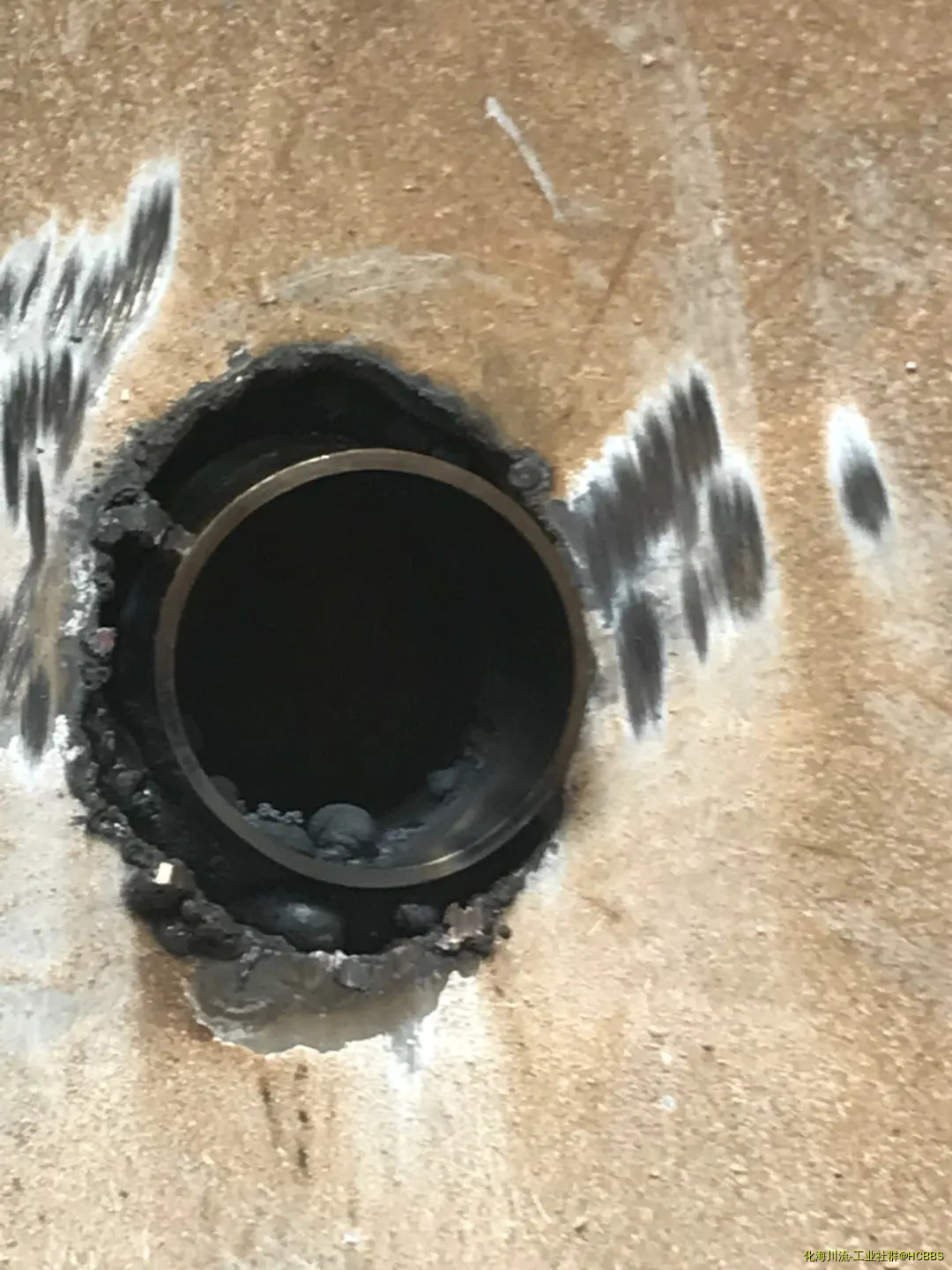

我厂承接了一批不锈钢夹套设备,筒体壁厚12,常压,客户要求换成卡箍连接的卫生级管口,管子壁厚2mm左右,在焊接时出现管子内壁发黑,析出渣子的现象如下图
webwxgetmsgimg (1).webp webwxgetmsgimg (2).webp webwxgetmsgimg (3).webp webwxgetmsgimg.webp
各位帮忙分析下是什么原因呢?

是这样的,我们设备都是不锈钢的,壁厚12,客户要求接管使用卫生级的快开接口,采购回来后发现封头上孔开的有些大,但没办法,还是用氩弧焊烧,由于管子薄壁,发现内壁发黑,析出渣质,有的管子有变形取向,由于是封  详情 回复 发表于 2017-12-8 14:23

是这样的,我们设备都是不锈钢的,壁厚12,客户要求接管使用卫生级的快开接口,采购回来后发现封头上孔开的有些大,但没办法,还是用氩弧焊烧,由于管子薄壁,发现内壁发黑,析出渣质,有的管子有变形取向,由于是封头孔,冲氩不太好操作,未做氩气保护

2mm太薄了。管口是多大直径的?

25~100的管子都是2mm厚的? 对于焊接我确实不懂。但可以提醒下楼主,对于这问题可以再叙述详细点。筒体直径、材料(是铁素体不锈钢还是奥氏体不锈钢?)焊接采用的焊条、焊接电流等等,这样方便真正懂焊接的大神来  详情 回复 发表于 2017-12-8 15:06
海川工程师(荣誉)  |  头衔:  【略幽默,较阳光】
25~100的管子都是2mm厚的?
对于焊接我确实不懂。但可以提醒下楼主,对于这问题可以再叙述详细点。筒体直径、材料(是铁素体不锈钢还是奥氏体不锈钢?)焊接采用的焊条、焊接电流等等,这样方便真正懂焊接的大神来帮助你。
提个题外话,2mm厚管子,能否满足开孔补强要求?另,采购的卫生级管口是什么标准?楼主可以补充下

卫生级管道焊接跟常规管道焊接完全不一样好不。。。管内冲氩是最基本的,这个没做怎么焊啊?
给你个网址,你看看吧,https://wenku.baidu.com/view/70e20cc9284ac850ad024288.html

感觉你这个电流太大了,都焊穿了。

楼主!我说句话,你不要生气啊!就你照片的焊接焊点的状态,你让这个焊工回家吧!否则会毁了你们厂的生意路子!

氩弧焊焊接正、背面必须要有氩气保护。
管子内部发黑是因为参数取得不合适,电流太大,击穿了。
氩气保护好(背面找一个人用氩气保护),用细一点的焊丝试试。另外,焊口周围25mm清理干净。

我们现在打算用背面自保护的焊丝,不用充氩的那种  详情 回复 发表于 2017-12-11 12:36
是个好办法,但是我们筒体壁厚12mm,管子2mm,电流小了筒体融不掉啊  详情 回复 发表于 2017-12-11 12:34

这个情况我们这里多了,也没见这个情况。焊工不行换人。这种快速接头也不用氩气保护。焊后里面黑了处理一下就好了。

我的个妈呀,真是惨不忍睹啊,什么样的焊工能干出这样的活?
发表于 2017-12-11 13:36:47
主要孔开大了,所以不好焊啊  详情 回复 发表于 2017-12-11 13:37
