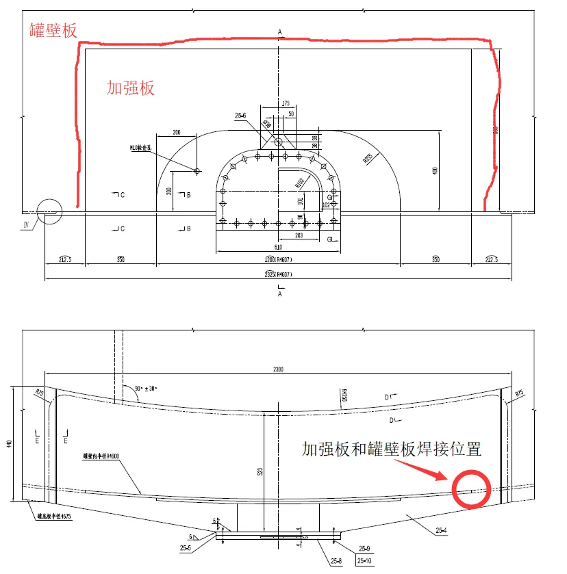

最近在施工过程中,有两台储罐的齐平型清扫孔和一般的不太一样,多了我在图中用红色标识出来的一块大的加强板,该加强板是直接和罐壁板对接焊的。现对于该情况,我有一下疑问。
1,按照GB50128,齐平型清扫孔组合件所在罐壁板与相邻罐壁板的对接焊缝,应百分之百射线检测。此处所说的对接焊缝我可以理解成是我红色标记的那条焊缝吗?
2,为什么齐平型清扫孔组合件所在罐壁板与相邻罐壁板的对接焊缝要百分之百射线检测?

hc730060VIP会员 VIP会员 | 显示全部楼层       最后访问IP广东省
1. 正确。 2. 罐底开大孔,局部应力大,故100%-RT检测。

brosmallv楼主 VIP会员 VIP会员 | 显示全部楼层       最后访问IP四川省
可是图中我用红色标记出来的补强板的位置也是把 原来的罐壁板割掉一块后焊接的,那也相当于是开了一个孔啊。那被割掉一块的那整块罐壁板和相邻罐壁板的焊缝不用百分之百检测吗??

楼主的条件是:该加强板是直接和罐壁板对接焊的。
发表于 2017-12-8 08:52:25
奥,那是对的。

正常来说,清扫孔的加强版高度与底层壁板同高,你这个是怎么感觉比壁板矮,看图是个3位数!
检测原因同2楼!

ganjbVIP会员 VIP会员 | 显示全部楼层       最后访问IP湖北省
该焊缝检测原因同2楼的意见,截图中加强板高度不符合要求。
楼主 你标的那块板不是加强板   就是清扫孔本体的那个弯 板,一般比罐壁要厚很多,周边要削边  对焊   100% RT
这图上角焊缝那块小板才是加强板
