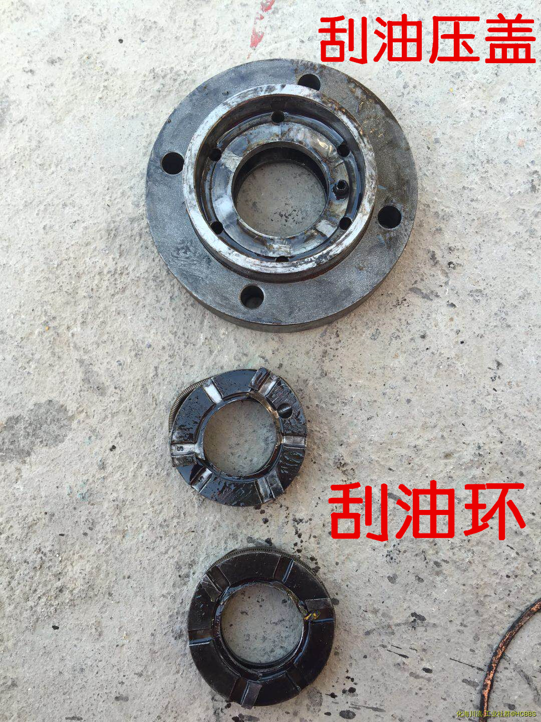

[求助] 往复式压缩机刮油压盖同时压住两个刮油环

请问刮油压盖是同时压住两个刮油环?

逆风飞行VIP会员 VIP会员 | 显示全部楼层       最后访问IP山东省
应该是同时压到两个刮油环,但是压盖上好以后两个刮油环应该是能够上下左右活动的,不然就失去刮油的作用了,当然两个刮油环在轴向的间隙应该是很小的。

安装时需要注意刮油环带有回油孔或者说刃口的一侧是朝向压缩机曲轴箱的  详情 回复 发表于 2017-12-7 20:17
逆风飞行 发表于 2017-12-7 20:15
应该是同时压到两个刮油环,但是压盖上好以后两个刮油环应该是能够上下左右活动的,不然就失去刮油的作用了 ...

柏﹏萱VIP会员 VIP会员 | 显示全部楼层       最后访问IP贵州省
是的
但是要有间隙,保证刮油环在里面能活动

南岳无山VIP会员 VIP会员 | 显示全部楼层       最后访问IP河南省
楼上说的比较到位,不过刮油环都是有图纸的,配合的话最好按照标准来,不然不是漏油就是磨损发热。

月是故乡的圆VIP会员 VIP会员 | 显示全部楼层       最后访问IP山西省
肯定是同时压住两个刮油环。安装时注意刮刀的方向。

金丰水沛VIP会员 VIP会员 | 显示全部楼层       最后访问IP北京市
刮油环均匀分成几部分,由弹簧套住连成一体,彼此间略有间隙,也由于弹簧的存在防止磨损即失去作用
