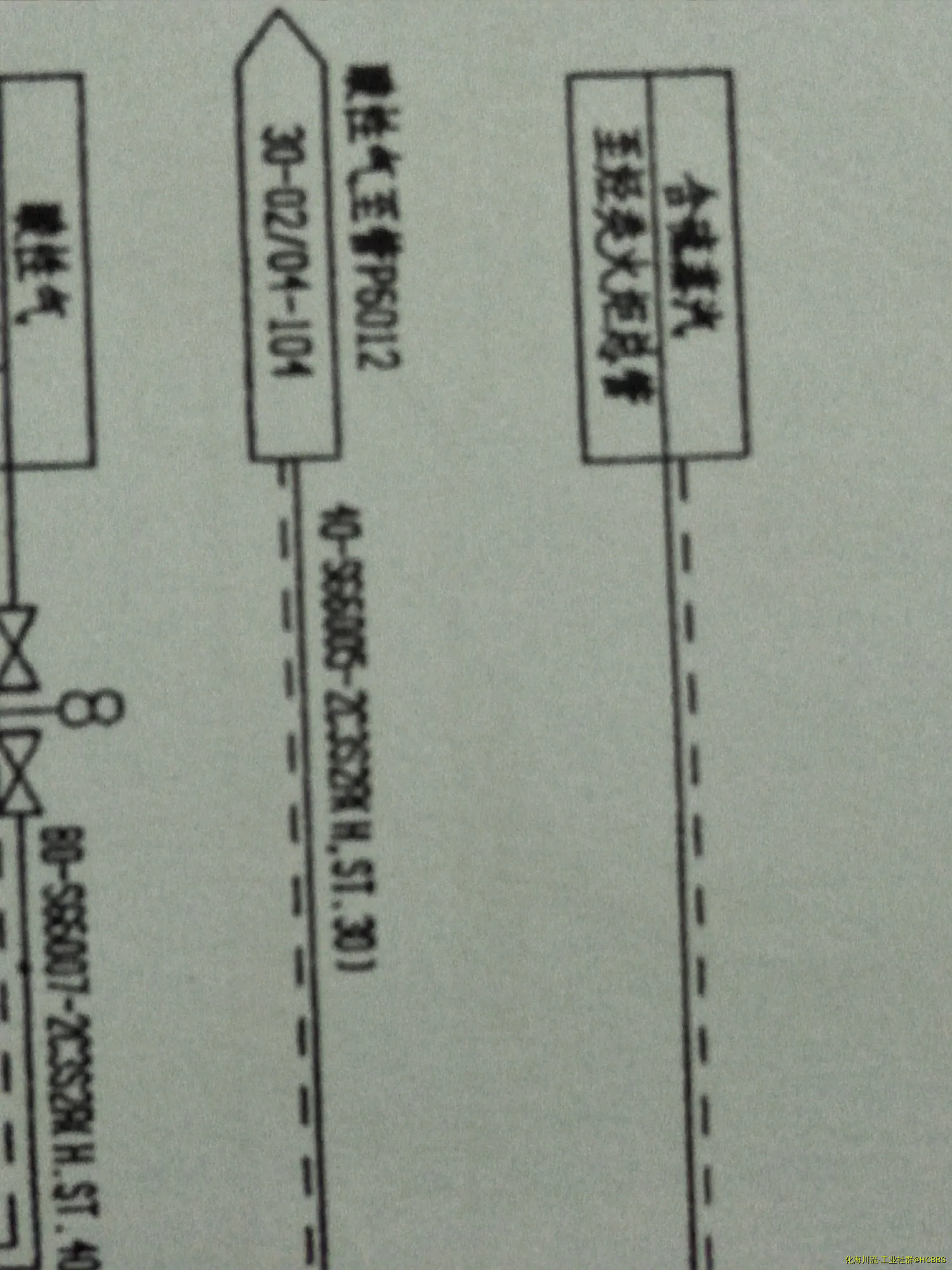

简介--我们新建装置,看化工流程图,其中有40---SG6005--2C3S2R不知道这个管线代表什么意思,请高手说说,如图 .guestviewthumb {margin:10px auto; text-align:center;}.guestviewthumb a {font-size:12px;}.guestviewthumb_cur {cursor:url("template/one_default/assets/common/scf.gif"), default; max-width:300px;}.ie6 .guestviewthumb_cur { width:300px !important;} 登录/注册后可看大图 1512479756152-961557587.webp (150.01 KB, 下载次数: 1) 下载附件  保存到相册 2017-12-5 21:17 上传 // [预览] strpos(1512479756152-961557587.webp,'.doc') !== false //strpos(1512479756152-961557587.webp,'.doc') !== false || strpos(1512479756152-961557587.webp,'.docx') !== false 1303699 == 1725814 var jq = jQuery.noConflict(); function buyAction0(aid,tid){ layer.closeAll(); } function showBuy(aid,tid){ showWindow('attachpay', "forum.php?mod=misc&action=attachpay&aid="+aid+"&tid="+tid); } function showtip0(aid,tid){ layer.open({ type: 2, shade:0.1, area:['1200px','800px'], ...-登录查看全文

简介--40---SG6005--2C3S2R 40管道公称直径,SG物料代号,6005主项号,2C3管道材质及压力等级,S2R伴热管材质及压力等级-登录查看全文

简介--去看材料专业的管道等级表说明-登录查看全文

简介--pid图有图例说明,对着图例说明自己看。各个设计院之间的图例并不是完全相同。-登录查看全文
