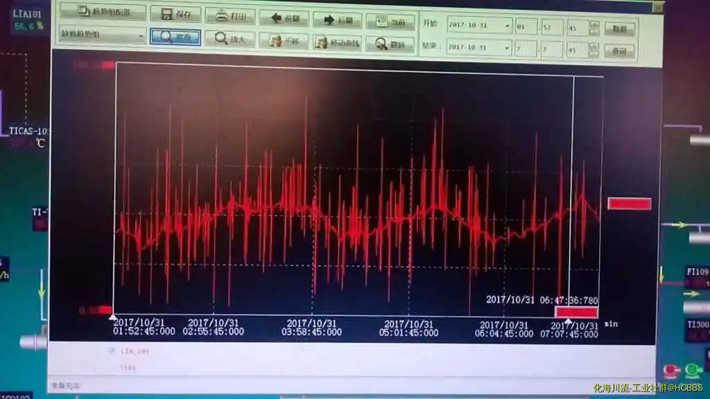

有几台电浮筒液位计,经安全栅进DCS系统,测量出现波动,更换过24V开关电源,安全栅,接地也检查了,也排除了工艺原因,怀疑是干扰所致,可一直查找不到原因,请大家帮助分析下原因。 mmexport1512347555335.webp mmexport1512347563341.webp mmexport1512347572069.webp

haichuan1230VIP会员 VIP会员 | 显示全部楼层       最后访问IP新疆维吾尔自治区
什么介质?带不带伴热,伴热形式是什么样的说清楚

yuehl楼主 VIP会员 VIP会员 | 显示全部楼层       最后访问IP山东省
测量介质是油。没有伴热
寂寞的人_YHKZ 发表于 2017-12-4 09:48
安全栅选型是否正确?再检查一下安全栅
不经过安全栅,直接进卡件端子,也是这样
发表于 2017-12-4 10:04:48
huio1983VIP会员 VIP会员 | 显示全部楼层       最后访问IP江西省
这么频繁,把万用表串进去测量看是不是变化大
发表于 2017-12-4 10:05:34
电流的变化跟趋势的变化是一致的
发表于 2017-12-4 10:17:34
29226xxyVIP会员 VIP会员 | 显示全部楼层       最后访问IP广东省
总的趋势还是有的,不过就是有干扰影响,找到干扰源就解决了

jf2001VIP会员 VIP会员 | 显示全部楼层       最后访问IP新疆维吾尔自治区
是否检查过强电干扰?信号电缆是否带有屏蔽?
除了这几个电浮筒,其余的温度压力流量液位都显示正常,这几个电浮筒安装位置也很分散,都是用的屏蔽线,屏蔽层机柜端也都接地了
发表于 2017-12-4 12:42:51
yuehl 发表于 2017-12-4 12:42
除了这几个电浮筒,其余的温度压力流量液位都显示正常,这几个电浮筒安装位置也很分散,都是用的屏蔽线, ...
强电检查了吗?中、高压是否有同电缆敷设路径?仪表的信号电缆敷设完成是否有钢管保护或钢制槽盒保护?此项也有影响。其它正常的仪表是否与不正常显示的仪表不同路径敷设?详细的分析下吧。。

xxkhcVIP会员 VIP会员 | 显示全部楼层       最后访问IP云南省
有没有在现场用电流信号来代替变送器试过?
发表于 2017-12-4 16:24:23
c3h5e8n1VIP会员 VIP会员 | 显示全部楼层       最后访问IP浙江省
仪表检查大法:排除。
现场用信号发生器,给电流信号,看是不是还是干扰。如果有,那就是电缆或者机柜间问题。如果没有,那么就是现场仪表附近有干扰源。
机柜间给信号,看看,排除机柜间的问题。
