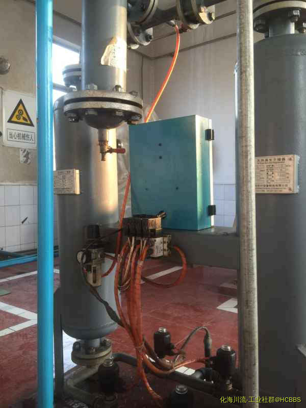

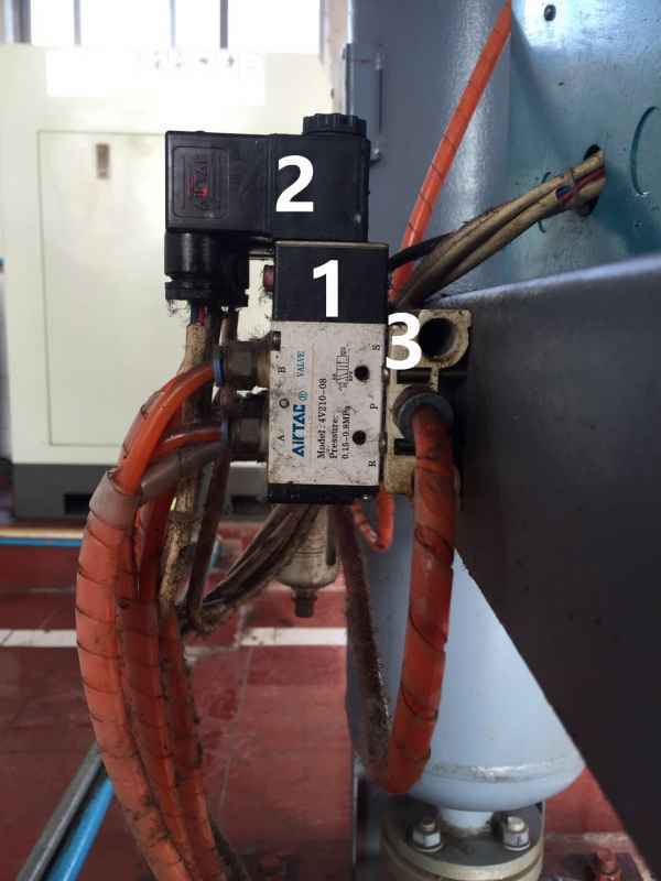

气相从减压阀出来后进入3号装置,但是不知道叫什么。2号是线圈,1号应该是电磁换向阀,请求各位大拿指点

气从3进吗
发表于 2017-12-3 22:04:57
从减压阀进入3  详情 回复 发表于 2017-12-3 22:42
电磁阀排气口(消音装置安装口)
发表于 2017-12-3 22:09:39
3像是进气口,从干燥器出来经减压阀后进入到电磁阀

从减压阀进入3

是干燥吸附那一块的么?里边有孔,进气
发表于 2017-12-3 22:58:57
是仪表风无热再生干燥塔  详情 回复 发表于 2017-12-3 23:01

是仪表风无热再生干燥塔

应该是 电磁阀排气口(消音装置安装口)

再生干燥机组  这个应该是电磁阀底座 或者叫连接汇流板 采购时注意电磁阀型号 可以配整套过来 连带快速接头 消声器 堵头 这样不会出错

电磁阀底座,一般用于多个电磁阀共用一个气源,这里单独一个电磁阀,估计是为了安装方便吧。

同意十楼说法,该装置叫电磁阀座,通常用于成排安装的电磁阀。好处:1安装方便,2安装在阀座上的所有电磁阀共用一个进气孔就可以了,3节省材料。

同意十楼说法,你这是多个电磁阀共用底座

这三个是一体的,3是换向阀的阀座,也就是各气到引出的对接部分。

电磁阀座,看图一就是几个电磁阀同时按装在3上边的。还有3是进气的,不是出气的。生产现场一般一个的是进气的,两个的才是出气的。自己可以拿一个电磁阀通空压试试看
