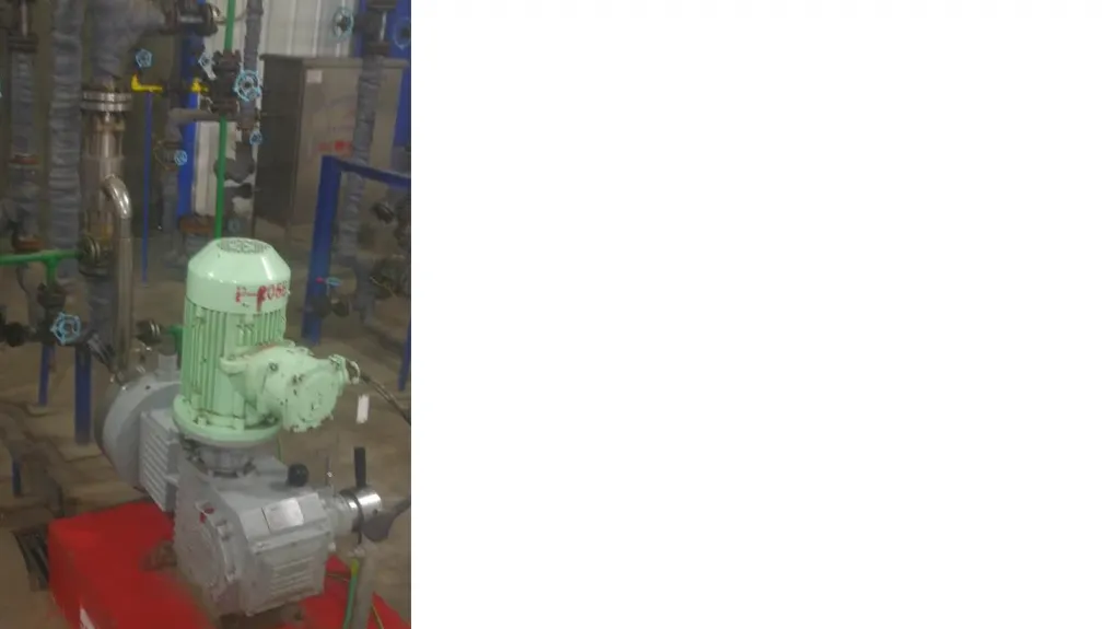

新人求问
发表于 2017-12-3 17:12:06

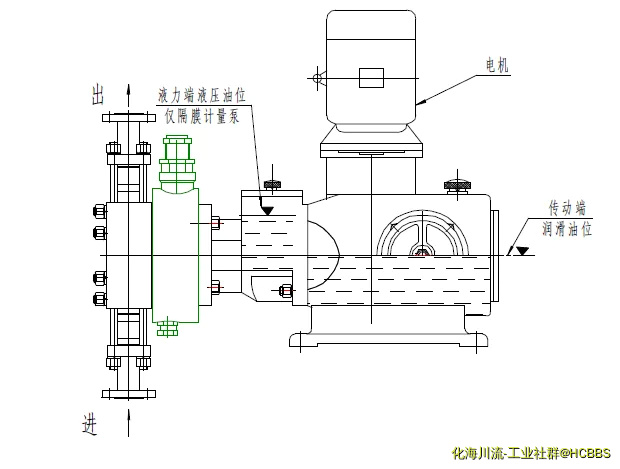

发表于 2017-12-3 17:36:23
大佬可以再详细讲讲吗,这个泵为什么只有一条管线?介质如何进出呢  详情 回复 发表于 2017-12-3 17:50
B0SS + 5 热心助人
3
小蜜蜂_EOWA楼主 VIP会员 VIP会员 | 只看该作者       最后访问IP新疆维吾尔自治区
简介--泡沫_ZPTK 发表于 2017-12-3 17:36 隔膜计量泵 大佬可以再详细讲讲吗,这个泵为什么只有一条管线?介质如何进出呢-登录查看全文
发表于 2017-12-3 17:50:12
tianyewei + 3 积极参与
简介--下面有一个进口,上面有一个出口,你从对面拍一张看看-登录查看全文
发表于 2017-12-3 18:04:26
tianyewei + 3 积极参与
简介--小蜜蜂_EOWA 发表于 2017-12-03 17:50 大佬可以再详细讲讲吗,这个泵为什么只有一条管线?介质如何进出看看下面的图-登录查看全文
发表于 2017-12-3 18:08:52
简介--小蜜蜂_EOWA 发表于 2017-12-03 17:50 大佬可以再详细讲讲吗,这个泵为什么只有一条管线?介质如何进出你百度搜一下吧,照片上传不了-登录查看全文
发表于 2017-12-3 18:21:56
简介--隔膜计量泵-登录查看全文
发表于 2017-12-3 18:30:43
tianyewei + 3 积极参与
简介--隔膜计量泵,带补液罐。-登录查看全文

牛奶+咖啡VIP会员 VIP会员 | 只看该作者       最后访问IP浙江省
简介--就是隔膜计量泵-登录查看全文
发表于 2017-12-5 13:33:53
泡沫_ZPTK + 3 积极参与
13
parapetVIP会员 VIP会员 | 只看该作者       最后访问IP上海市
简介--小蜜蜂_EOWA 发表于 2017-12-3 17:50 大佬可以再详细讲讲吗,这个泵为什么只有一条管线?介质如何进出呢 你这介质温度应该比较高,用的远程泵头。 你说的唯一一条管线,里面的介质来回运动,通过管线上面连接的远程 ...-登录查看全文
发表于 2017-12-5 14:33:47
