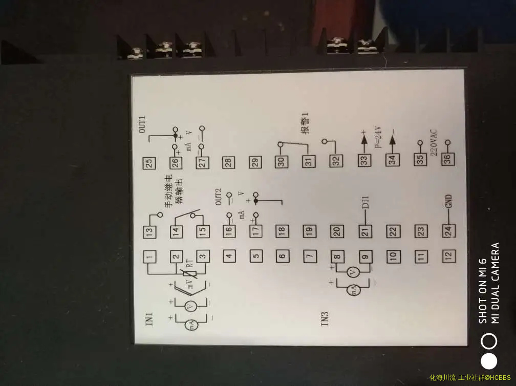

如图,为什么将压力变送器接在输出out1   out2上压力变送器正常工作,选型的时候选择的输出类型是4-20ma输出。

没搞懂你的意思。看接线图,你这个是个数显表吧,支持温度传感器(热电阻、热电偶)、无源/有源(电流、电压)信号输入,你的意思是把压变接在out1/out2,压变都可以正常工作?

现场表头有显示,二次表是不是没显示。

败给钱包楼主 VIP会员 VIP会员 | 显示全部楼层       最后访问IP山东省
是的!
发表于 2017-12-2 17:17:24
Cloud钟 发表于 2017-12-02 15:54
现场表头有显示,二次表是不是没显示。
都有显示的。。。
发表于 2017-12-2 17:18:14
Cloud钟VIP会员 VIP会员 | 显示全部楼层       最后访问IP浙江省
你确定端子跟图纸没搞错
发表于 2017-12-4 10:47:04
bruceli2599VIP会员 VIP会员 | 显示全部楼层       最后访问IP江苏省
目测现场变送器只能接IN1和IN3
